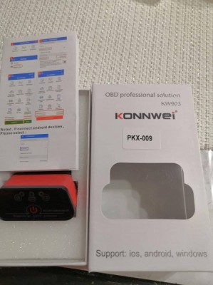

Wysłany: 2023-06-28, 18:38
Ja mam na kasowanie zygzaka aplikacje Carscanner: https://play.google.com/store/apps/details?id=com.ovz.carscanner&hl=pl
i OBD Konnwei KW903 BT 5.0
Plik ściągnięto 121 raz(y) 78,02 KB
Jestem Śląskim pojebem.
Ostatnio zmieniony przez Zbyniusz 2023-06-28, 18:41, w całości zmieniany 1 raz
