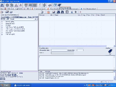

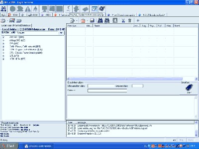

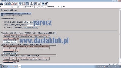

Laisar, więc z DDT2000 sprawa tak wygląda :
1. Z Vistą w ogóle nie działa
2. Z XP działa poprawnie program, ale nie wykrywa mojego interfejsu
Interfejs do DDT2000 jest niestety inny.
Jeśli sobie zainstalowałeś DDT2000 to wejdź w Configuration > Hardware i tam oferują interfejs do DDT2000 właśnie.
Natomiast z programem PCMSCAN i innych tego typu interfejs działa świetnie.
Dzisiaj nawet sprawdzałem go w Astrze II Classic. Również potrafi diagnozować silnik, błędy itp.
dziś udało mi się uruchomić połączenie mojej MCV z DDT 2000 w wersji 2.3.0.1 na WinXP. :lol:
Do tego potrzeba albo kabel zalecany w zakładce hardware albo np: http://www.allegro.pl/sho...item=1027090931 .
Trochę zachodu z instalacją i konfiguracją. :-( ( służę pomocą )
I efekt jest taki:.... :mrgreen:

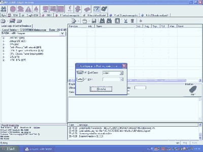

Mi na XP wykrywa LM327 ale nie łączy się z autem.
Może tak jak w przypadku nowego kabla połączenie KONIECZNIE musi być na com1 lub USBcom1. Jest szansa, że na takim ustawieniu będzie działać.
Nowy zakupiony kabelek oficjalnie jest do aut grupy VW do roku 2005.
Na razie LM mam ustawiony jako USBcom2. ( na USBcom3 żadem z moich kabli nie łączył się z autem poprzez DDT ).

Zmieniłem w panelu sterowania ustawienia dla LM 327 na USBcom1 i jak wrócę do domu to sprawdzę jaki będzie efekt w DDT.
Wysłany: 2010-05-13, 14:48
U mnie jednak nie działa na LM 327.

U mnie nie wyświetla błędów komunikacji z LM 327 ale nic nie odczytuje. :-(
Zostaje więc kabel VAG KKL. ;-)

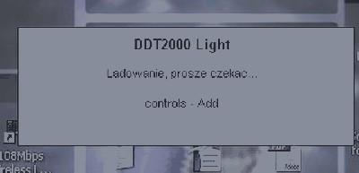

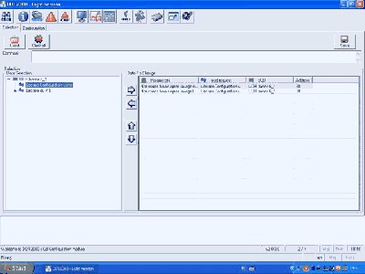

Wracając do tematu DDt2000 to właśnie tłumaczę francuski plik komputera UCH na polski.
Żona zna francuski, a ja wiem co w trawie piszczy i znam techniczne słowa polskie i tłumaczenie wychodzi nawet poprawnie technicznie.
A tutaj printscreeny z tłumaczenia :
Oczywiście uwagi mile widziane, jeśli ktoś coś lepiej przetłumaczył to proszę pisać.
Ja z żoną dołożyliśmy wszelkich starań aby tłumaczenie było poprawnie techniczne i miało sens elektroniczny.
A na dole plik z gotowym tłumaczeniem ekranu UCH dla programu DDT2000

Dodam trochę od siebie bo nie znam francuskiego.
Do pobrania małe tłumaczenie programu.
Uwagi, co ewentualnie poprawić mile widziane.

Zmieniłem właśnie czas gaśnięcia lampki sufitowej i skasowałem sobie błędy. ;-)

Po skopiowaniu wszystkich plików program DDt2000 powinien wykrywać następujące
komputery auta : UCH, ECM - Sirrus, Airbag, ABS
I najważniejsze : Pamiętajmy aby rozważnie używać programu i aby pamiętać zmiany, najlepiej przed zmianą zapisać wartość jaką zmieniamy, aby w razie problemów można było wrócić do tego co było przed zmianą. A w przypadku poduszek lepiej uważać, bo poduszka może oddać :)
