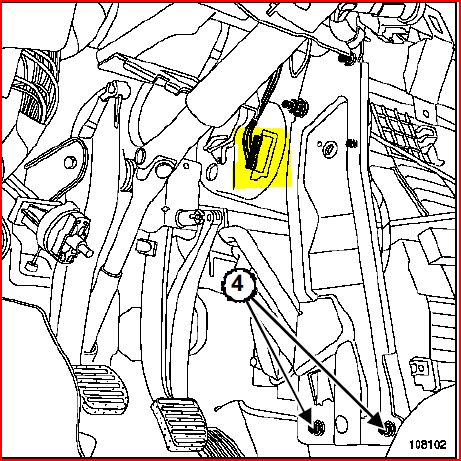

A na najszybszym biegu też nie działa wentylator ?
Bo jeśli na najszybszym działa, to poleciała ci opornica wentylatora, która znajduje się po stronie kierowcy pod deską :
na zdjęciu opornica oznaczona na żółto :
A jeśli w ogóle nie działa, to może śmieszne, ale może tylko wtyczka od wentylatora się wysunęła .

Wysłany: 2009-12-17, 23:40
jackthenight napisał/a:
Nie działa
