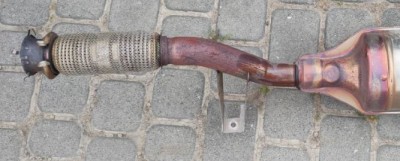

Przy ostatniej wymianie wydechu zostałem postraszony, że element elastyczny pomiędzy kolektorem a katalizatorem jest już kiepski i jak zacznie wydawać jakieś dziwne dźwięki to trzeba będzie się nim zająć. Próbuje to namierzyć i nigdzie nie mogę znaleźć symbolu tego elementu. Ani w katalogach układów wydechowych, ani w schematach Renault/Dacia.
Znalazłem zdjęcie czegoś podobnego, ale z innego silnika.
Pomocy (Duster 1,6 16v 4x2 2010-2018)
Łącznik elastyczny z Dustera II 1.0 TCE
Ja potrzebuję do Dustera 1,6 16V 2010-2018

Nie znajdziesz nigdzie numeru tego elementu, bo jest to po prostu integralna, wspawana część tego fragmentu układu wydechowego i jako oficjalna częśc zamienna nie występuje. ASO wymieniło by tu cały fragment wydechu. Niemniej te elementy (zwane często plecionkami) są ogólnie dostępne jako uniwersalne, w rozmaitych rozmiarach i średnicach- prawdziwy "tłumikarz" powinien takie rzeczy mieć, dobrać i wstawić to na poczekaniu (wycięcie i wspawanie).

Właśnie to nie jest klasyczna plecionka, tylko jakaś sprężyna. Ponoć patent Reanault.

Jakby to nie było wykonane, to nie zmienia faktu, że zastąpisz to jedynie albo uniwersalnym zamiennikiem, albo wymieniając cały element wydechu.

Wg katalogu duster 2010 1.6 16V ma klasyczną uszczelkę plecionkową - OEM 8200520353 (Motrio 8660000309):
- średnica zewnętrzna 69,5 mm
- średnica wewnętrzna 53-54 mm
- grubość 16 mm
https://partsouq.com/en/catalog/genuine/locate?c=Renault / Duster / Duster (PR 1479) / Vehicle type = HSMM / 19 / Cooling system - Reservoirs - Exhaust system - Engine mounting / Exhaust system / N195210: Exhaust system
2 - RING-EXHAUST BALL / FIXATIQUE G 2013
(Sprężyny też są, ale na śrubach trzymających kielich rury wydechu przy wylocie kolektora - sądząc po dostępnych do tego modelu np katalizatorach).

Hmm... co do nazewnictwa, to dla mnie to jest elastyczna uszczelka układu wydechowego a nie łącznik elastyczny. Autor mógłby na fotce zaznaczyć element, o który mu chodzi...

No właśnie... Ale zdaniem laisara chodzi o zupełnie inny element- uszczelkę (pierścień uszczelniający) na elastycznym połączeniu wydechu z kolektorem

W katalogu części dla wersji 4x2, czyli o kodzie HSMM, jest tylko katalizator o numerze 6001549294 - z klasycznym kielichem mieszczącym wskazaną wcześniej przeze mnie uszczelkę-plecionkę.
Dla wersji 4x4, o kodzie HSMR, teoretycznie są 2 odmiany katalizatorów - 200102468R z klasycznym kielichem, którego jednak nie widzę w sprzedaży, oraz dostępny 200106989R, z fragmentem plecionej rury, jak zalinkowany przez kol. Black Dusty'ego.

Widziałem tą aukcję. Z opisu wynika, że dedykowany, ale jednak inny.
Chyba najprościej będzie zostawić to warsztatowi specjalizującemu się w wydechach.
laisar właśnie o to mi chodzi, że na tych dostępnych schematach w ogóle nie ma elementu, o który mi chodzi. To co wskazałeś, to tylko uszczelka. Muszę się wczołgać pod auto i spróbować to obczaić na żywo.

Ze schematów wynika, że po prostu nie ma takiej plecionki jak na pierwszej fotce.
Zrób fotkę i wszystko się wyjaśni.

Dokładnie tak zrób, nie wiem po co tego sam szukasz? Będziesz spawał sam? Znajdź tłumikarza, który tnie/spawa/naprawia a nie tylko wymienia całe fabryczne elementy, bo są i tacy (a raczej nawet większość), wielokrotnie miałem wymieniane takie łączniki elastyczne (nie w Dacii) i zawsze odbywało się to tak, że na 7:00 przyjeżdżałem na podnośnik do takiego mikro-warsztaciku a 7:20 byłem już w drodze do pracy z wspawanym nowym elementem. A kosztowało zawsze w granicach 100-120 zł.
