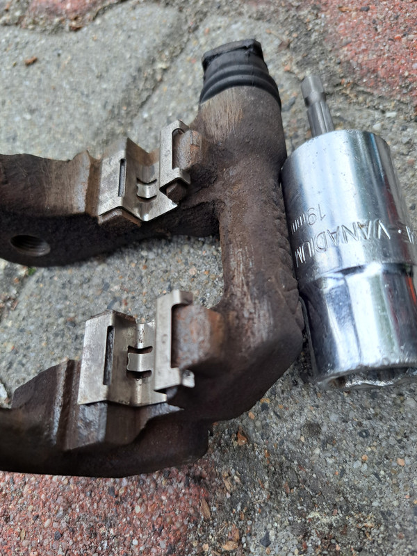

wymieniałem klocki hamulcowe w mojej DS3.
Klocki są osadzone na blaszkach takich jak jak na zdjęciu poniżej - moje pytanie: gdzie je kupić i jakich blaszek szukać ?
Zacisk i jarzmo wygląda na TRW.
Szukałem na portalu alledrogo ale nie umiałem nic znaleźć (wpisywałem hasło "blaszki" i "zestaw akcesoriów hamulca")
Zostawiłem teraz stare blaszki, wyczyściłem je tylko z brudu i rdzy,
przy kolejnej wymianie chciałbym dać nowe blaszki bo ich czyszczenie jest bardzo uciążliwe, szkoda na to czasu.

Powinny być w zestawie z klockami:

Ja z doświadczenia wiem ze najlepsze są te oryginalne blaszki. Parę razy w różnych autach chciałem wymienić te blaszki na nowe bo kosztują grosze i za każdym razem zakładałem stare oryginalne bo nowe nie chciały wejść w jarzmo, jak już weszły to odstawały lub klocki hamulcowe nie chciały w nie wejść. Co do klocków Febi to odradza, wszystko co jest produkowane przez tego producenta. Te 10 lat temu części tej firmy były porządne w końcu made in Germany a teraz to taki chłam, że łączniki stabilizatora czy wahacze nie wytrzymują od przeglądu do przeglądu czyli roku i +/- 10 tyś. km.

Ja staram się kupować klocki które mają już te blaszki w zestawie, w przypadku DS3 np. klocki Textar mają te blaszki w zestawie a jak byś chciał kupić blaszki osobno to to jest numer części Textara 82541900.
