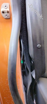

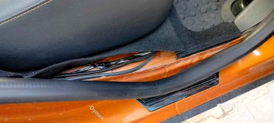

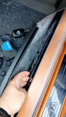

Wyluzuj- prowadzenie tego wężyka w Sandero jest banalne, to nie jest np. Daewoo, gdzie wężyk był ukryty- zawinięty izolacją wewnątrz wiązek przewodów. :mrgreen:
Tutaj wężyk leci zupełnie luzem i jest łatwo dostępny, praktycznie całą drogę pokonuje wzdłuż prawego progu, obok wiązki przewodów i wspina się w kierunku dachu w rejonie oparcia tylnej kanapy. Nie jest chyba nawet nigdzie przymocowany i jak go pociągniesz z przodu samochodu, to rusza się z tyłu. Łatwo go namierzysz i wszystko zobaczysz ściągając tylko uszczelkę drzwi na dole, zarówno w przednich drzwiach, jak i w tylnych- zero narzędzi. Złączka pośrednia w kabinie jest chyba tylko jedna- znajdziesz ją w okolicy, gdzie siedzisko tylnej kanapy łączy się z oparciem, już za plastikiem bagażnika, ale tuż za uszczelką drzwi. Zresztą wrzucam Ci zdjęcia, u mnie łączówka jest zielona, ale może być różnie. Czyli sprawdź drożność do łączówki a potem dalej. Zatykanie kamieniem czy innym syfem robi się w 99% w miejscach zwężeń a więc zwykle w samej dyszy lub właśnie w łączówkach czy trójnikach. Także moim zdaniem skończy się problemem w samej końcówce na klapie, ale może być też gdzieś załamanie samego wężyka po drodze. Rozłączenia wężyka też nie masz, bo nie miałbyś tego ciśnienia przy zadawaniu, za to miałbyś mokrą podłogę. Powodzenia!

W końcu dziś miałem możliwość zająć się Sandero żony. Dzięki Dymek wszystko było tak jak opisałeś, nawet złączka jest zielona:) Nie wiem co było dokładnie, wężyki były czyste, ewentualnie coś w samej złączce. Po jej przepłukaniu/przedmuchaniu spryskiwacz działa. Dla potrzebujących pomocy i korzystających z tego postu uwaga: jest jeden problem w tym konkretnie aucie, bo nie wiem jak w innych, wężyk od spryskiwacza, po wejściu do karoserii ginie gdzieś pod podsufitką a ona jest przyklejona do dachu ( w każdym razie u mnie tak było) , i jest problem jeśli chcesz wymienić ten wężyk na nowy. Poza tym, po zdjęciu uszczelki drzwi uważać na ostre blachy.
