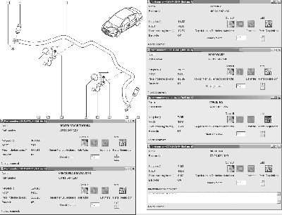

A tak z czystej ciekawości - który to właściwie jest element?
(Bo cena nie zgadza się z nazwą...).

Z Internetu, rzecz jasna (; - ale czasem samo ASO przysyła takie zrzuty, w odpowiedzi na jakieś pytanie.

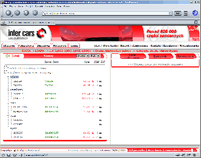

Ad rem: np InterCars (ale pewnie i inni) ma chyba wystarczająco firmowe zamienniki:
(chyba że w ASO to jest za parę?)
Plik ściągnięto 593 raz(y) 50,57 KB
Ostatnio zmieniony przez laisar 2009-06-29, 17:16, w całości zmieniany 1 raz
Wysłany: 2009-06-29, 17:46
No to po referencji: "dacia 6001547138" w Google - http://www.google.pl/sear...btnG=Szukaj&lr=
http://motohurt.info/skle...ducts_id=102592 - nr zamienników różnych firm i dalej http://www.samli.pl/repla...d=SASIC-4005152
Większość firm się reklamuje, że realizuje zamówienia, więc można przynajmniej e-mailowo zapytać o cenę i termin.
(Oczywiście, różne są priorytety - czas też bywa cenny - ale jak widzę cenę 2-3x taką, jak rynkowa, to lekko się jeżę... <; ).
