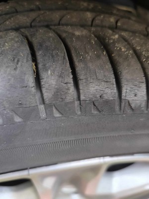

Witam wszystkich.
Mam pytanie do bardziej rozeznanym w temacie bo jestem zielony w temacie opon.
Od nowości w samochodzie mam Opony letnie Michelin Energy Saver 205/55R16 91 H z roku 2019 Przebieg niecałe 60 tys. Samochód cały czas na zewnątrz stoi opony na zimę przechowywane z felgami na stojaku opon.
Wyglądają ja na zdjęciach i mam pytanie czy one nadają się do wymiany czy dadzą rade jeździć . przynajmniej do końca sezonu czyli do października czyli max 3 tysiące. Nie znam się kompletnie.
I proszę o rade jakie opony polecacie bo jest tego tyle ze nie wiem jakie kupić opony dwa komplety letnie i zimowe. Samochód raczej jeździ po miesicie sporadycznie autostrada. Komplet zimowy mam Nokian Tyres Wetproof 1 tez od nowości auta czyli byłby ich 5 sezon teraz.
Opony są popękana na zewnętrznej stronie auta tylko i wyłącznie

Bez przesadyzmu... Ani zużycie, ani wiek tych opon nie kwalifikują ich do wymiany. Ja w tym roku zmieniłem swoje z 2017 roku a to też tylko ze względu na wiek. Masz środki- kup nowe na wiosnę przy okazji wymiany i tyle.
Ja akurat kupiłem Yokohama BluEarth-Es i jak dotąd bardzo je chwalę.

Na tych kapciach przelatasz spokojnie jeszcze ze 3 lata.

Czy mierzyłeś ile zostało bieżnika ?
Polecam taki gadżet:miernik bieżnika
Opony letnie wymieniamy jak głębokość bieżnika zbliża się do 3mm, zimowe - 4mm

Bieżnik jest jeszcze dużo ale chodzi o pęknięcia opony co widać na zdjęciu.9Mikro pekniecai czy jakoś to się nazywa

Opierając się tylko na zdjęciach spokojnie przejeździsz na tym do października. Lata robią swoje i choć bieżnik nie znikł z opony to guma pęka ze starości, możesz temu tez zapobiec używając żelu do opon np: z K2. Koszt niewielki można spróbować.

Eeee tam tu masz rosyjskie Nokiany z 2021 roku

Miałem takie opony w Berlingo - jeździłem na nich 10lat i 130tys (zamiennie z zimowymi) po czym sprzedałem samochód a bieżnika na oponach nadal był głęboki ;) O ile pamiętam takie delikatne pęknięcia szybko się pojawiły, ale nigdy nie były kwestionowane przez diagnostę na przeglądach.
