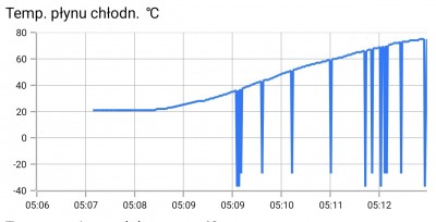

Witam, od pewnego czasu mam mały problem z Lodgy. Po jakimś czasie od odpalenia zaczyna nierówno pracować na zimnym silniku. Po przejechaniu pewnego dystansu wszystko wraca do normy silnik ładnie pracuje.
Wymieniłem cały układ zapłonowy, czyszczenie przepustnicy, od regulacji luzów zaworowych przejechane ok 13tyś km. Dzisiaj podłączyłem ELM i CarScanner wypluł taki wykres jak na zdjęciu. Czy na te wskazania wpływa tylko czujnik temp. czy coś jeszcze może być i pytanko czy to może być przyczyna mojego problemu ?

Wymień czujnik temperatury płynu. Kosztuje parę groszy i będziesz wiedział skąd te piki. To może być przyczyna, komputer zwiększa dawkę paliwa przy spadku temperatury.

Warto jeszcze przeczyścić czujnik położenia wału... dostęp jest bardzo łatwy.
