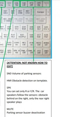

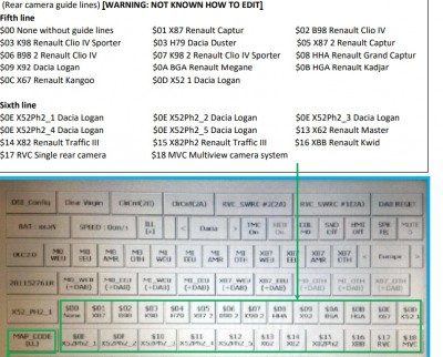

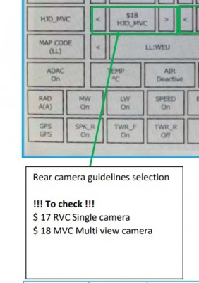

Na https://duster4all.wixsite.com/duster4all/medianav-micommanager znalazłem fajną rozpiskę.
U Ciebie faktycznie $18 odpowiada za kamery. $03 odpowiada za linie parkowania z kamery, więc to mnie nie interesuje.
Dziwne, że w poradnikach dla MN2 9.1.x Mute5 jest szare , a w MN3 1.0.13.x Mute5 jest czarne naciskalne.
Twój problem z kamerami nie rozwiązuje mojego z czujnikami.

patrzyłem jeszcze raz na Twoje zdjęcie z Micom test co wkleiłeś wszystko jest w ni dobrze ustawione oprócz wspomnianego przez Ciebie kafelka Mute. Spróbuj obniżyć soft i sprawdź czy wszystko będzie działać jak należy.
