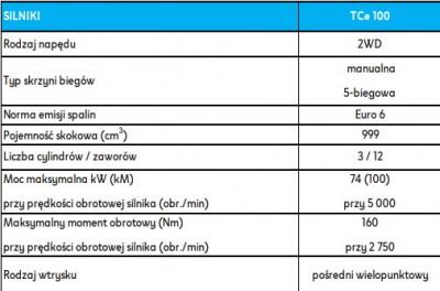

defunk
Marka: Peżo / Toyoda
Model: Rifter / Yaris Cross
Rocznik: 2021 / 2024
Dołączył: 25 Lis 2017
Posty: 1069
Wysłany: 2020-01-14, 13:17
pikodat napisał/a:
Nie - istnieją po prostu 2 różne silniki TCe 100:
• TCe 100 1.0 H5Dt - 999 cm3, turbosprężarka i wtrysk pośredni;
• TCe 100 1.3 H5Ht - 1332 cm3, turbosprężarka i wtrysk bezpośredni.
Czyli TCe100 dostępne chociazby w dusterze w PL (bez LPG) ma pojemność 1.332?
To akurat jest nawet w cenniku
Plik ściągnięto 17 raz(y) 40,85 KB
Wysłany: 2020-01-14, 13:23
DrOzda napisał/a:
W Dusterze Tce100 ma pojemność ~1000 cm3 i trzy cylindry.
W Lodgy/Dokkerze Tce100 ma pojemność ~1300cm3 i cztery cylindry.
Na razie tak, ale specjalnie nie pisałem o modelach, bo to się może zmieniać.
pikodat napisał/a:
Wtrysk pośredni - czyli jednak jest homologacja Tce100 999 cm3 do aut bez LPG czy bezpośredni - czyli istnieje jednak wersja Tce100 999 cm3 z bezpośrednim?
Tce100 1.0 H5Dt jest wyłącznie z pośrednim, bez i z LPG.
