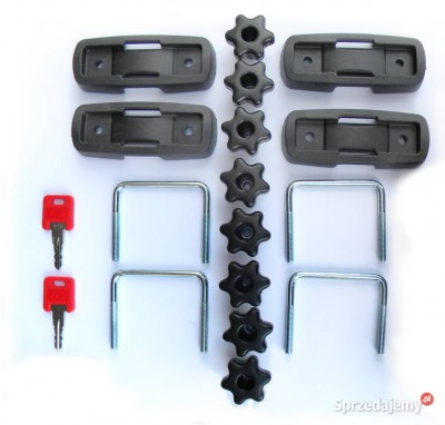

ja mam takie mocowanie boxa interpack i niestety brakowało ok 0,5 cm do oryginalnych relingów
Plik ściągnięto 75 raz(y) 53,64 KB
