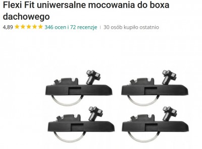

keikan
Rocznik: 2020 / 2014 / 2024
Dołączył: 06 Lut 2012
Posty: 1245
Skąd: Krak-OFF
Wysłany: Wczoraj 6:11
może to będzie rozwiązaniem. Warto by przetestować..

Wysłany: Wczoraj 8:30
No właśnie, nie rozkminialiście tych elementów które sama Dacia oferuje jako pasujące do relingów modułowych?
Przykładowo:
Adapter 7711949993 do bagażnika rowerowego Peruzzo- Peruzzo kosztuje, ale możliwe, że rozstaw pasuje też jakoś do innych bagażników.
Adapter 7711420781 do bagażnika na narty i rowery z mocowaniem typu T
