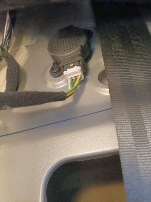

Dziekuje za informacje, pewno aby sie do niego dostać, trzeba odpiąć cały boczek - pytam sie z tego powodu - głośniczek zaczął jakby rezonansować, nie wiem , czy tam jest jakieś jego mocowanie.

Zdjęcie z DUSTERAII, ale sposób zamocowania pipczyka może być identyczny... solidnie przykręcony do nadwozia.

W moim Dusterze podłożyłem kawałek fizeliny z taśmą klejącą i popierdywanie ustąpiło jak ręką odjął.
