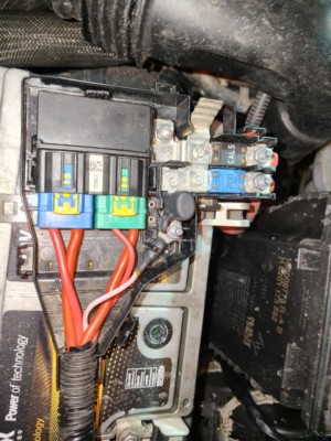

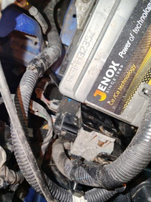

Czy dobrze znalazłem że sterownik świec nurowych to 271202380R
Z opisów na allegro wynika że to sterownik świec żarowych
Ktos podpowie co jeszcze można sprawdzać poza ponownym rozbieraniem połowy samochodu ?
Jak bym wiedział który to sterownik to po pomierzę rezystancji wiedział bym czy problem jest przed czy po

Mieliśmy podobny problem ostatnio z Megane IV, co prawda sytuacja była ciut łatwiejsza, bo i tak silnik był wyjęty (demontaż DPF). Sterownik znajdował się na obudowie wentylatora. Dostęp łatwy, świece nurkowe to już o wiele gorzej dostępne, ale da się tam jakoś dostać i sprawdzić rezystancje. Jeśli zlewali płyn chłodniczy to możliwe, że zrobiła się bańka i przy ponowym uruchomieniu spaliło świece.
Niestety też popełniliśmy taki błąd. Trzeba przy wymianie odpiąć zasilanie świec, odpowietrzyć porządnie cały układ i dopiero podpiąć świece.
Tak, numer 271202380R to prawidłowy numer sterownika.
