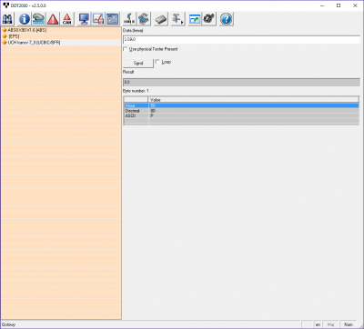

  6. Po lewej wybierz UCBIC/BFR. Wpisz 10A0, kliknij Send to ECU. W odpowiedzi otrzymasz 50.
    Jeśli nie wybrałeś UCH za pomocą SELECT lub kabel nie komunikuje się z UCH to otrzymasz komunikat:
    Requested action requires diagnostic to be active

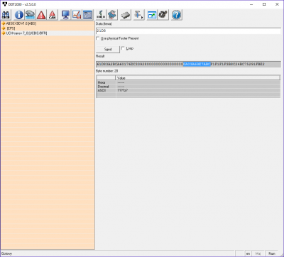

  7. Wpisz 21D8 i kliknij Send to ECU. W odpowiedzi otrzymasz ciąg zaczynający się od 61D8
    np.:
    61D802B75B00323C82513800000000000000003299FEE730E08BDE74869E1B000000000000
  8. Odczytujemy bajty 20 do 25 (znaki od 39 do 50), to jest nasz kod ISK: 3299FEE730E0

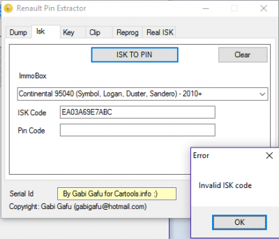

Mały problem....
to samo na Continentalu jak i Johnsonie mam.
Real isk nie pomaga.

Korzystaj z wersji 2.3 i wersji w przeglądarce IE. Wersja lite nie chce utrzymywać potem połączenia przy przypisywaniu. Upewnij się że prze wpisaniem zapyta wcisnąłeś play i zieloną kropkę żeby utrzymać połączenie z UCH:

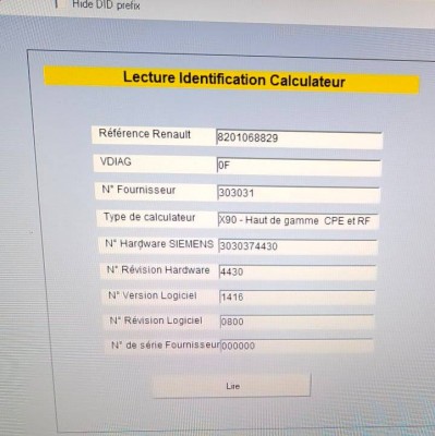

I zobacz czy ci wyjdzie tkai sam wynik zapytań Manual Req.

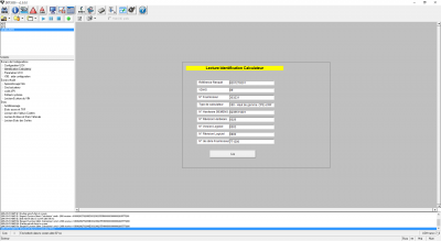

Odczytaj w zakładce: "Identification calculator": Reference Renault to Cię nakieruje jakie UCH masz (wpisz ten numer w google):
8201013757 - to Siemens 9366
Dla nowszych UCH odczytujesz o jeden bajt więcej: Isk Code is bytes 20-26
Twój ISK dla nowszych UCH: EA03A69E7ABCF1
APV dla Johnson Controls 9366: 9DB874291AE2
APV dla Continental - taki sam
Ostatnio zmieniony przez tosiek 2016-09-13, 16:43, w całości zmieniany 2 razy

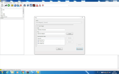

WooojaS
Model: Logan Pick-Up
Wersja: Logan
Dołączył: 18 Lut 2013
Posty: 188
Wysłany: 2016-09-13, 13:54
Niestety, chwilowo wersja 2.3 na xp mi nie chce współdziałać, ale to do czasu, az przyjdzie kluczyk. Mi na 10 pro stabilinie trzyma łąacze jakby nie było..
Poki co to tak, apv faktycznie sie zgadza.
Moj uch to
Plik ściągnięto 303 raz(y) 65,69 KB
Ostatnio zmieniony przez WooojaS 2016-09-13, 13:57, w całości zmieniany 1 raz

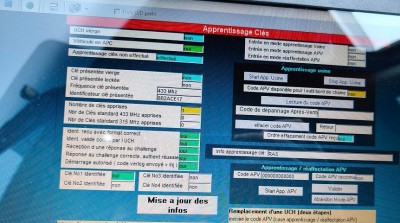

Wysłany: 2026-03-29, 22:25

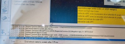

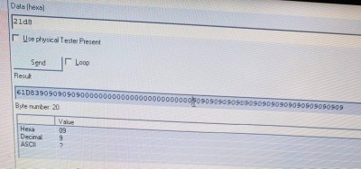

Mam Continental 95040
niestety z każdej komendy dostaje apv 000000000000000
testowałem różne kable vag kkl
teraz zamówiłem renolinka ale podobno on działa dokładnie na tej samej zasadzie i zostaje tylko aso
