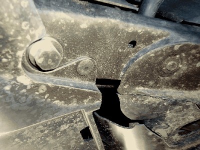

Miesiąc temu, w czasie nocnej jazdy po drodze całkiem krajowej coś huknęło i zgrzytnęło pod spodem (gruz?). Po podróży obejrzałem auto i.. stwierdziłem, że wszystko OK
Dzisiaj myłem auto po tym jak mi pod koła wtargnął grzywacz :-? (taki duuży gołab: fak t było przejście. Ale miał czerwone. Latać się nie chce. Ale szkoda głupola)
i ... znalazłem taki oto "kwiatek" jak na złącznym obrazku: popękana płyta podsilnikowa. :evil: Ot, plastik :-? w Loganie miałem stalową, i zdarzył się czasami korzeń,kamień i... nic.
-Naprawiać sensu tego nie ma i zastanawiam się czy
a) "coś" innego podejdzie (nie sądzę)
b) ile ew kosztuje (bo na "tani zamiennik" nie liczę")
Zeby to jeszcze skutek off-roadu...

Wysłany: 2011-05-18, 15:26
W kwestii płyty pod silnikiem, w wersji 4x4 jest ona stalowa jak w MCV-ce, na pikniku zauważyliśmy, że wersja 4x2 ma płytę z tworzywa sztucznego.
Tak pisał wojtus - Temat postu: Relacja z wekendowej jazdy testowej Dacia Duster
Moze w ASO mozna zrobić podmianę jeśli auto na gwarancji?
Ostatnio zmieniony przez Piotr_K 2011-05-18, 15:28, w całości zmieniany 1 raz
Wysłany: 2011-05-18, 16:46
Oryginalna, plastikowa płyta z 4x2: 758902039R, 408 zł brutto.
Stalowa osłona z 4x4: 758306267R, ok. 900 zł.
Dodatkowa, akcesoryjna płyta z aluminium, 6 mm ("ślizgowa", jak w pakiecie "Look"): 758903088R, 1040 zł.
Ostatnio zmieniony przez laisar 2011-05-18, 16:49, w całości zmieniany 3 razy
