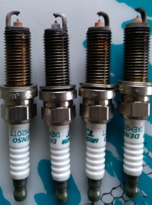

Wczoraj wymienialem swiecie po przebiegu 31 tys. km i powiem Ci, ze dziwnie pracuje ta instalacja, bo 1 i 3 wyglada, ze dostaje minimalnie ubozsza mieszanke (bialy suchy nalot na elektrodach) a 2 i 4 dostaje wlasciwa (bezowy suchy nalot).
Sprobuj wymienic swiece i kable- zawsze zaczynasz od tego co najblizej procesu spalania i posuwasz sie dalej (mozesz tez sprawdzic kody bledow o ile maja jakis sens).
Ja mam u siebie Denso irydowe (IXEH20TT- 30 pare zlotych za sztuke z przesylka, ale na te przynajmniej 30 tys. km zapominasz o swiecach) i kable NGK. Generalnie swiece jeszcze by pojezdzily, bo elektrody nie byly mega zjechane, a silnik pracował wciąż gładko.
Jak masz zle wyregulowana instalacje, to na zwyklej swiecy prawdopodobienstwo wypadania zaplonow i wszystkich tych objawow wzrasta... Nie jest to panaceum, bo na pewno cos jest skopane/rozregulowane, ale wez pod uwage przy najblizej wymianie :)
