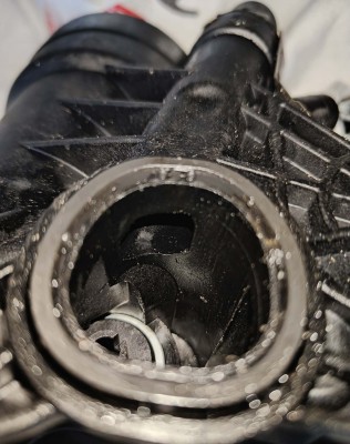

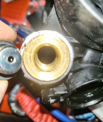

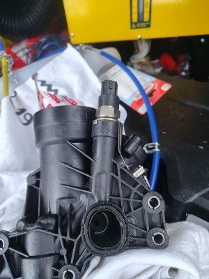

Zacznijmy od początku. Miska załóżona po wymianie uszczelki. Silnik wystartował pochodził 20 min dodałem gazu pokazała się kontrolka ciśnienia oleju. Filtr oleju został wyjęty i były w nim metalowe płatki , srebrne i duże. Nie było opiłków , gwizdnej drogi w oleju , były tylko płatki. Wjechał drugi olej i nowy filtr , czysto zero opiłków.
Na manometrze cisnienie oleju na wolnych 2 bary po dodaniu gazu 4 i skacze 4-4.2 non stop.
Miska w dół , wał panewki jak szkoło. W misce nie ma niczego. W smoku i pompa czysto.
Powstała teoria że kanał do czujnika oleju jest ślepy i musiał tam zostać zmywacz do hamulców który był łany do kanału olejowego podstawy firma oleju dlatego pokazywał brak ciśnienia a te platki poszły z miski bo za mocno śruby były dokręcone lub z zaślepki bagnetu.

zdjęcia tego kanału

Wysłany: 2026-02-05, 15:05
Nie wiem o co chodzi ale po wymianie regulator ciśnienia oleju 152417113R i czujnika ciśnienia problem zniknął
