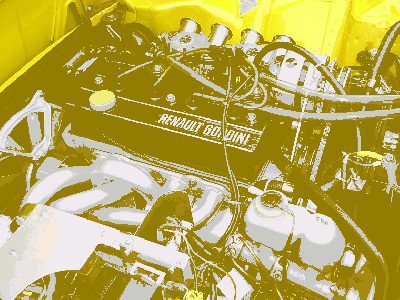

Pająk
Marka: ford,renault,toyota
Model: capri taunus escort tranist, dauphine,starlet
Silnik: 1.0-2.0
Rocznik: 1959-1981
Dołączył: 10 Lut 2010
Posty: 4
Wysłany: 2010-02-13, 21:14
A ten drugi 1.6 z gordini to taki jak na mojej fotce.
Ja też polecam 2 podwójne gaźniki, naprawdę robią robote, no chyba że walczysz ze spalaniem to odpuść temat :)
Kolektor da się dorobić a czasami gdzieś na świecie można dokupić gotowy jak się dobrze poszpera. Nie zdziwił bym się gdyby gdzieś w Rumuni czy Francji robili do 1.3 takie kolektory.
Obecnie czekam na kolektor pod poziomaki do starej toyoty który leci z Australii.
Plik ściągnięto 452 raz(y) 144,51 KB
