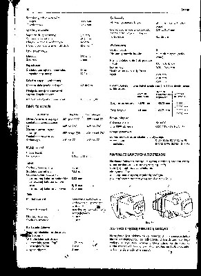

Witam. Po użyciu wyszukiwarki nic nie znalazłem, a potrzebuję informacje na temat kilku wartości. Poszukuję wymiarów czopów korbowodowych na wale w modelu 1300/1310 - jakie były nominalne a jakie poszczególnych szlifów. Napewno ktoś, kto dysponuje książką napraw znajdzie tam tego typu informacje. I jeszcze jedno, czy dostanę gdzieś jeszcze dobrej jakości panewki korbowodowe ( nominał tum kolejny nadwymiar) do ww. wersji? Z góry dziękuję za odpowiedź!

Nie wiem czy ci o to chodzi, ale zamieszczam skan. Jak robisz remont silnika to w łodzi jest firma, która zajmuje się remontami silników. Do dacii dorabiali tłoki od fiata chyba 500 i napylają warstwę jakiegoś materiału. Podobno 500tyś km robisz bez problemu. Jak co to postaram ci się zdobyć namiary.

Obrazek się nie wyświetla. Sprawa jest właśnie odwrotna - mam korbowody z dacii 1300 w fiacie 126p, ale niestety nie wiem jakie są tam panewki, bo nie ja ten silnik budowałem. Nadszedł czas ich wymiany i nie wiem jakich szukać.

Tak też myslałem. Jest jakiś problem tylko nie wiem jaki.
Już jest zrobione. Nie da się zamieścić .tiff tylko np: .jpg do 250KB.

Wielkie dzięki!!! Tego właśnie szukałem.
