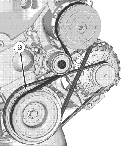

czy tu w dacii wymiana paska jest mocno skomplikowana ? bo nie moge znalesc napinacza do paska.
musze zdjac inny pasek zeby załozycz pasek na alternator ? bo innego wyjscia nie widze.
prosze o pomoc..
Wysłany: 2017-07-27, 23:10
W zależności od wyposażenia paski bywają bardzo różne, ale jeżeli masz klimatyzację i wspomaganie elektro-hydrauliczne, to zapewne Twoje wyglądają tak, jak na rysunku poniżej. Wtedy, by wymienić pasek alternatora, należy to samo zrobić z paskiem klimatyzacji - i tylko ten drugi ma osobną rolkę napinacza. Pasek alternatora napina się za pomocą ustawienia samego alternatora.
