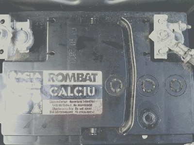

Foto mojego akumulatorka. Wyraźnie napisali: "nie otwierać, bezobsługowy" Koreczki nie chca drgnąc, kulka zanurkowała, przy -11 odpala ;-) Na złość użytkownikom akumulatory rombat calciu sa pozbawione raczki do noszenia, mimo istnienia odp zaczepów. Te z logo renault maja je jaknajbardziej !

te korki powinny dać się odkręcić, trzeba wykombinować jakieś prowizoryczne narzędzie

Korki odkręcisz wbijając (z wyczuciem) ostrza dwóch śrubokrętów w te "podjazdy" na wyżłobieniu korka - na przeciwnych punktach jego średnicy. Potem energicznym ruchem odwrotnie do wskazówek zegara naciskasz i korek powinien się poruszyć - dalej wystarczy palcami go wykręcić. Jakby nie chciał ruszyć to można polać korek gorącą wodą.
11.2 wolta to głębokie rozładowanie - uzupełnij elektrolit jak najszybciej bo załatwisz akumulator na amen.

Korki sa w zasadzie nie odkrecalne. Przynajmniej ja poległem. Rozryłem tylko plastik. Lekko drgneły ale sie wkurzyłem i odpuściłem. Za to zmierzyłem napięcie na klemach 12,0 V. Wziełem do domu i naładuje. Nie obciazony poza samochodem ma 12,12 V. Pozyczyłem nowoczesny mikroporcesorowy prostownik Bosh C3.

Mekintosz te korki można odkręcić. W tamtym roku właśnie odkręcałem i dolewałem wody destylowanej.

W koncu w domu w cieple na spokojnie odkrecilem. Wstyd sie przyznac ale probowałem w prawo je odkrecac , stad niemoznosc ;-( Udalo sie krotkim srubokretem i mloteczkiem. Puk, stuk i sukces. Elektrolitu jest ok 1 cm cm ponad płyty ołowiowe. Czy i ile mam dolac ?

Elektrolit 1cm ponad to jest ok. Pewnie aku kończy już zywot. pozdr
Wysłany: 2013-01-14, 17:31
Akumulator naładowany do 13.04 V. Lekko dolałem wody destylowanej. Koreczki wkrecone. Oczko praktycznie nie widoczne, w zasadzie moze je dojrze za dnia. Generalnie chyba szkoda roboty z tym doladowywaniem, odkrecaniem korkow. Jezdzic jesli odpala, ładowac jak nie. Zas ja chcialem byc przezorny i zadbac o akumulator. Na pewno ładowanie mu nie zaszkodziło. Trwalo to ponad 12 h.
