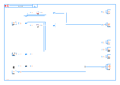

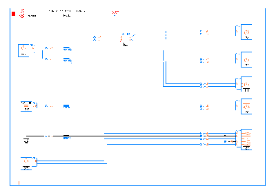

Jak jest z centralnym zamkiem w wersjach z przed pierwszego "małego" liftu? Bo zdaje się, że bagażnik można otwierać tylko "z kluczyka"?
Nie, żebym miał gotowe "know-how", ale nie da się "zaimportować" rozwiązania z Loganów po pierwszym małym lifcie (kolekcja 2)? Bagażnik otwiera się razem z drzwiami pilotem, a później tylko przycisk na klapie...
Mówię opierając się o swojego Logana, choć nie mam pojęcia jak wygląda sprawa w innych wersjach.
Ostatnio zmieniony przez KaS602 2010-02-16, 01:02, w całości zmieniany 1 raz
Wysłany: 2010-02-16, 02:00
Nie bardzo mam czas się przekopywać, ale wygląda na to, że na rumuńskim forum przedyskutowano to bardzo dokładnie (:
http://www.daciaclub.ro/index.php?showtopic=7870
http://www.daciaclub.ro/index.php?showtopic=3992
http://www.daciaclub.ro/index.php?showtopic=3023
(Były też rozwiązania czysto mechaniczne, ale to już proszę sobie szukać samemu d; ).
Otwierania samego bagażnika z pilota: http://daciaclub.tehnoplu...0mufe%20UCH.txt

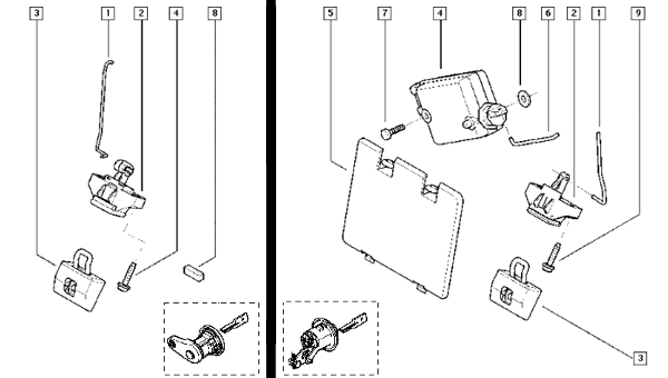

W skrócie:
* owszem, w pierwszych Loganach - tylko kluczykiem (i to chyba właśnie przypadek piotrresa);
* części z Nowej Gamy 2006 jak najbardziej powinny pasować - najlepiej chyba spróbować poszukać z drugiej ręki, natomiast ceny w ASO są następujące:
1 - [brak - prawdopodobnie jest w komplecie z inną częścią]
2 - 7700838546 - 117 zł
3 - 7700817724 - 71 zł
4 - 7700712901 - 164 zł
5 - 6001549920 - 15 zł
7 - 7703017130 - 7 zł
6 - [jak 1]
8 - 7703080117 - 7 zł
[wkładka zamka] - 7701471584 - 302 zł! (ale myślę, że udałoby się po prostu przystosować oryginalną - w końcu chodzi tylko o dorobienia ramienia, do którego można by przymocować cięgna)
od 2005 | po 2006
Plik ściągnięto 25769 raz(y) 14,91 KB
645 - UCH; 138-141 - zamki drzwi bocznych; 123 - przycisk centralnego na konsoli; 1016 - skrzynka bezpieczników w kabinie; R2 - złącze elektryczne pod lewą ścianą kabiny
Plik ściągnięto 419 raz(y) 80,96 KB
142 - zamek bagażnika

W starszych modelach to chyba jedyne możliwe do zastosowania rozwiązanie i na dodatek mające pewną przewagę nad nowym typem zamka, bo tutaj po otwarciu autka bagaznik w dalszym ciągu pozostaje zamknięty. No i tanie co pewnie nie jest bez znaczenia.
To od biedy mozna zrobić samemu. Kłopot w tym że po obu końcach wodzika są jak sądzę plastikowe zabezpieczenia więc o ich kupnie też trzeba będzie pomyśleć.
Niestety jak sądzę nie uda się go dostosować. To zupełnie coś innego.
Stary typ zamka: tu otwarcie następuje po obróceniu bębenka wkładu.
Nowy typ zamka: tu otwarcie następuje poprzez wciśnięcie wkładu.
