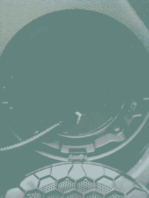

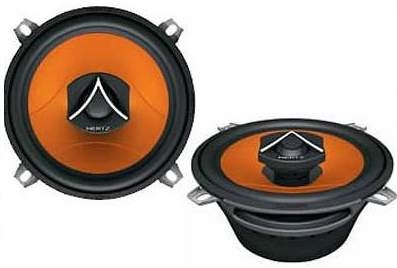

  Wysłany: 2010-11-18, 19:58   Czy wejdą do DUSTERA Hertz ECX 130 Dwudrożny głośnik 130mm
Czy te głośniki zmieszczą się do Dustera oczywiście w drzwiach. Wiem że są 130mm otwory lecz głośniki są dość wystające do przodu i tyłu ponad normę. Może ktoś mierzył jakie głębokie jest to osadzenie. Link do opisu głośników >

W Sandero bez problemu weszly Clariony - http://www.clarion.com/pl...9411663006.html i jest jeszcze duzo miejsca. Jednak twoje maja dosyc duza glebokosc montazu - az 6 cm. http://www.hertzaudiovideo.com/Doc/pdf_ecx130.pdf Z tego co mierzylem wlasnie jest chyba max 6 cm mozliwie wsadzenie ale na koncu jest zwezenie. Byc moze bysialbys zastosowac stwosowne dystanse z MDFu lub jakas uszczelke-podkladke gumowa jak do wekow celem odsuniecia glosnika od powierzchni, gdzie sie dokreca go o brakujace kilka mm.
