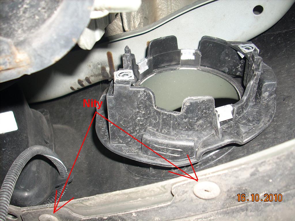

Przy okazji - w Sandero jest taki gumowy spojler pod przednim zderzakiem umocowany na kilka zaslepek. Zima chyba musiałem o jakis snieg zahaczyc i dwie wyskoczyly. Probowałem to samemu wsadzic ale bez kanału sie nie obejdzie. oryginalne zaslepki sa srebrne w kolorze lakieru
To nie są zaślepki tylko nity.
Nit trzeba wiertarką rozwiercić i wyjąc, a w jego miejsce nitownicą przymocować gumę do zderzaka na nowy nit.
Dziekuje za info. To tłumaczy ich kolor i problem w wyjeciem ;-( Nie mam nitownicy wiec ASO bedzie musialo sie wykazac chyba.
