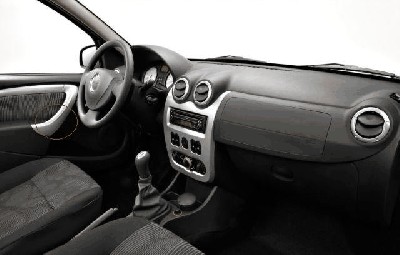

Mam pytanie czy ktoś już rozbierał ten element zaznaczony na zdjęciu czerwonym kółkiem? strasznie mi te rączki trzeszczą i chce coś z tym zrobic

Trzeba otworzyć widoczną na górnej powierzchni uchwytu klapkę i odczepić z zatrzasków górną połowę uchwytu.
Pod spodem, na końcach, będzie widać dwa wkręty, mocujące całość do boczków.
I to tyle...

Klapki żadnej ściągać nie trzeba i nic nie trzeba odkręcać.
Zaznaczony element trzyma się tylko na zaczepach.
Ściągasz od góry, podważając śrubokrętem (tak aby nic nie uszkodzić, nie zarysować).
Trzeba użyć trochę siły, bo zaczepy dość mocno trzymają (ale nie obawiaj się nic nie uszkodzisz.)
Jak już góra zejdzie, to podważasz resztę w kierunku do dołu.
Sam dół tego elementu trzyma się na takich łukowych zaczepach, także dołu nie podważasz, tylko górą ciągniesz, a następnie wysuwasz.
Ja żeby nie trzeszczały to pod ten element na bokach włożyłem mastykę, tą plastelinę co fabryka stosuje do klejenia tapicerki do drzwi .
Tutaj zdjęcie jak to wygląda pod spodem :
Komunikat na zdjęciu "Uwaga tu jest śruba" nie dotyczy demontażu tego elementu, tylko dotyczy demontażu całej tapicerki.

Oczywiście, że nie demontowałem - mam fazę 1 d;
Ale: ja napisałem dokładnie to samo - że górną część się tylko odczepia. A wkręty trzymają ten fragment, który na Twoim zdjęciu wciąż jest przytwierdzony do boczku...
(Wszystko to rzecz jasna przy założeniu, że dokumentacja serwisowa opisuje rzeczywistość, a nie pobożne życzenia projektantów <: ).
Ostatnio zmieniony przez laisar 2010-08-31, 22:28, w całości zmieniany 1 raz
Wysłany: 2010-08-31, 22:45
To już nie jest fragment - to już jest tapicerka czyli boczek - a wkręt odkręcasz tylko i wyłącznie wtedy kiedy chcesz zdjąć cały boczek.
Ostatnio zmieniony przez jackthenight 2010-08-31, 22:47, w całości zmieniany 2 razy
Wysłany: 2010-08-31, 22:57
Tzn. reszta (spód) uchwytu jest przytwierdzona na stałe do boczku???
Wysłany: 2010-08-31, 23:14
Tak, jest na stałe zgrzany z boczkiem - nie można go zdemontować.
Nawet nie wiem czy czasem nie jest to odlew, ale aż tak w to nie wnikałem.

Dzieki chłopaki jak zawsze można na Was liczyc. gdzie można coś takiego kupic? Żeby to posmarowac?
Czyli to występuje nie tylko u mnie myślałem, że mam jakiś feler:) Dzieki za pomoc:)
Wysłany: 2010-09-01, 08:11
Mastykę kupisz w ASO - koszt to coś około 10 zł.
Tutaj poniżej masz podany numer zamówieniowy oraz jak ta mastyka wygląda.

Wczoraj odebrałem mastykę a dziś 10 min roboty i nic już nie trzeszczy:)

akurat w tym elemencie nie ma i trzeszczy jak ch...a przy każdym dotknięciu, wychodzi na to, że w tym elemencie jedynym zabezpieczeniem , żeby nie trzeszczało jest kawałeczek gąbki przy tych dwóch zaczepach na dole
