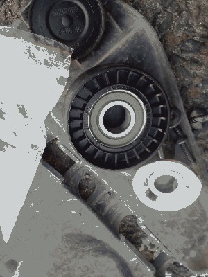

Wysłany: 2014-08-02, 21:05
OK, jedziemy dalej .
Przy okazji sprawdzania powodów piszczenia i zrzucania paska klinowego, miała miejszce wymiana rolki napinacza o której w poprzednim poście. Koszt jakiegoś zamiennika ok 40pln.
1. Zrzuczamy pasek klinowy, jak poprzednio
2. Torxem odkręcamy śrubę mocującą.
3. Skręcamy nową rolkę.
4. Nakładamy pasek.
Stara rolka , trochę świszczała jak się zakręciło ją w palcach, nowa ciężej się obracała ale bez szmerów .
nowa rolka
Plik ściągnięto 319 raz(y) 146,61 KB
porównanie wyglądu stara / nowa
Plik ściągnięto 6715 raz(y) 104,62 KB
napinacz bez rolki
Plik ściągnięto 375 raz(y) 113,66 KB
nowa rolka skręcona
Plik ściągnięto 320 raz(y) 73,4 KB

corrado napisał/a:
Przyciągamy mocno ten klucz do siebie , w dół.
To znaczy ,że gwint jest lewy? .Pytam może będę kiedyś sam wymieniał . 8-)
Pomógł: 56 razy
Wysłany: 2014-09-09, 19:02
NIe, to chodzi o sprężynowanie napinacza - napinacz z rolką napina w stronę do kabiny auta, a więc chcąć zdjąć/nałożyć pasek klinowy po założeniu klucza, przyciągamy klucz do siebie - w kierunku przed auto ( zgodnie z ruchem wskazówek zegara ).
