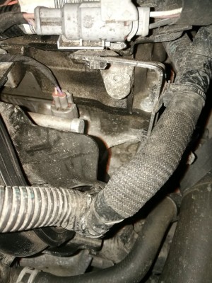

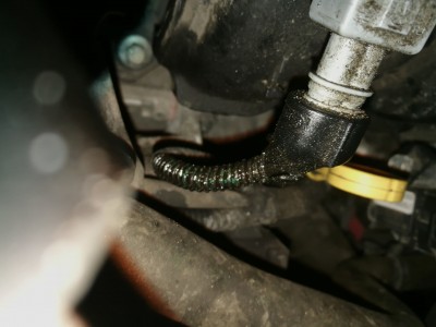

Witam, dziś dacia zrobiła już 115 tys km. Po trasie otwieram maskę i ku zdziwieniu góra silnika cała spocona. Czy już ktoś miał taki przypadek? dacia z 2017 roku silnik H4M. Zdjęcia w załączniku

U mnie był, (gdzieś na forum już o tym wspominałem) od nowości lekko się pocił od strony kabiny, u Ciebie widać że zapocenie jest z drugiej strony. W przypadku mojego dustera serwis 4 razy... poprawiał uszczczelnienie pokrywy zaworów. Ostatni raz okazał się na szczęście skuteczny i jest już sucho. Jak zgłosiłem po raz 4 że ponownie jest zapocenie to już ostro się przejęli że z taką pierdołą nie potrafią sobie poradzić i auto 3 dni trzymali. Zastępcze autko bez marudzenia dostałem, i jest sukces, suchy silnik od kilku mcy ;-)
