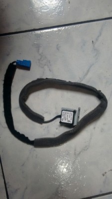

Hej,
kupiłem do Sandero II (2014) radio Media Nav i kamerę cofania (oryginalną od Sandero). Zanim zamontuję, muszę jeszcze kupić na Allegro antenę GPS, tą co ma niebieską wtyczkę do radia. Pytanie - gdzie ją się mocuje? Znalazłem jakiś stary temat, ale już bez zdjęć. Na necie i w filmach też magicznie pojawia się już zamontowany, że wystarczy podpiąć kabel. Bo chyba nie jest tam luzem wrzucany xD

Wpinasz antenę w gniazdo radia, a antena ma magnes i kładziesz na metalowej obudowie radia. Ja tak mam i nic się nie dzieje, trzyma się ok.

O rany, to faktycznie łatwe :) Hak patrzę na zdjęciach to są tam otwory jakby do przykręcenia gdzieś. Myślałem, że trzeba gdzie indziej mocować to :) Dzięki

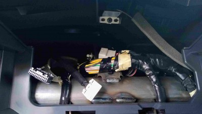

Bo oryginalna antena (o ile mi wiadomo) nie ma magnesu i wraz z tym blaszanym wspornikiem jest przykręcona jednym wkrętem w dedykowanym miejscu do deski rozdzielczej- wysoko, za tablicą zegarów. Żeby zamocować ją w ten sposób trzeba by wyjąć zegary.
Widać ją doskonale na moim zdjęciu:
Plik ściągnięto 61 raz(y) 163,5 KB
Dzięki za instrukcje :)[/youtube]
