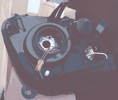

Wysłany: 2011-05-19, 20:43
Żarówkę H7 wymienia się tak jak wspominałem wyżej poprzez wyciągnięcie z zatrzasków, nie ma tam żadej sprężynki.

Wysłany: 2011-05-19, 20:52
Czyli szuwar tą żarówkę się po prostu ciągnie do tyłu aż wyjdzie z zatrzasków ?
Te zatrzaski to są takie wygięte blaszki ?

Wysłany: 2011-05-19, 20:57
jackthenight napisał/a:
Dokładnie tak.

Wysłany: 2011-05-22, 21:23
Schemat klosza jest idealny.
Film jest również znakomity, ale niestety nie do auta Dacia Duster - tak jak poprzednicy pisali w tym aucie nie ma sprężynki, są zatrzaski.
W sobotę wziąłem kombinerki i siłowo wyciągnąłem żarókę. Na szczęście nic nie uszkodziłem, ale zatrzaski mi dały odpowieni odgos.
W prawym reflekorze zmiana jest w miarę prosta zaś LEWY - po stronie kierowcy jest naprawdę trudna.
Zwłaszcza dlatego, iż w miedzyczasie założyłem gaz do auta i tuż przy akumulatorze znajduje się komputer gazu.
Mimo to odpowiedż na wymianę żarówek jest już rozwikłana za to wszystkim bardzo dziękuję

Wymieniałem dziś H7. W instrukcji obsługi jest bezsensowny zapis:
Odpiąć żarówkę 4, naciskając na złącze 3, w celu wyjęcia żarówki z zacisków 2 i 1
Przy demontażu niczego się nie naciska, wszystkie elementy pociąga się w kierunku tyłu samochodu. Po zdjęciu złącza żarówkę najlepiej uchwycić za styk kombinerkami jak to wyżej napisali koledzy.

Wysłany: 2012-10-04, 22:06
Wyciąganie kombinerkami - ryzykowne.
Blaszki w kloszu trzymające oprawkę żarówki są trzy. Jedna jest centralnie do góry, przyjmując określenia zegarowe - na godzinie 12, druga jest na godzinie 5, a trzecia na godzinie 7.
Odczepiamy wtyk z kabelkiem, łapiemy palcami razem za metalowe styki i ciągniemy jednocześnie podnosząc końcówkę ze stykami do góry (aby puściły najpierw dolne blaszki), później lekko całą żarówkę opuszczamy w dół aby puściła górna blaszka i wyciągamy żarówkę.
Wkładamy żarówkę tak, aby matalowy nosek był do góry, trzymamy tak samo za wtyki palcami, odchylamy lekko żarówkę na dół i opieramy najpierw oprawę żarówki na blaszkach dolnych, Gdy poczujemy, że dół oprawy jest już trzymany przez dolne blaszki dociskamy górę oprawy. Pachamy żarówkę do klosza jednocześnie naciskając mocnej górną część oprawy aż zatrzaśniemy górną blaszkę. Sprawdzamy dopychając już prosto w kierunku klosza. Prawidłowo włożona żarówka nie możę się ruszać i musi być prosto.
Jeśli ktoś ma mało siły to nie wyciągamy wtyku z zacików tylko postępujemy jak wyżej trzymając za wtyk z oprawką, ale mamy wtedy trochę mniejsze pola manewru góra-dół.
Warto poćwiczyć bo jak przytrafi sie to w trasie i np. zimą to będzie ciężko, po kilku próbach sprawa jest już prosta i robimmy to "w ciemno". Nie używajcie kombinerek, szczypiec, wkrętaków bo po kilku takich próbach może być problem z tymi blaszkami. Zresztą o to chodzi aby wymiana żarówki odbyła się bez narzędzi.

Jest poważne bo można wygiąć blaszki przy wyciąganiu a przy wkładaniu nie należy używać zbyt dużo siły bo można reflektor popsuć, znaczy mnie udało się przy wciskaniu żarówki na siłę wypchnąć lustro z mocowania układu regulacji wysokości. Nie była to permanentna usterka bo wystarczyło założyć regulację z powrotem ALE... wymaga to wyjęcia reflektora a to z kolei wymaga zdjęcia zderzaka.. :shock: :-/ :-/

Ja przy wymianie również wypiąłem z regulatora lecz mimo "małych łapek" udało się ponownie spiąć ten przegób kulowy od regulacji bez demontażu całej lampy.
Potwierdzam, że opis w instrukcji jest błędny - właśnie tym naciskaniem zaczepu spowodowałem odpięcie sie regulacji. Przy drugim reflektorze postępowałem już bardziej ostrożnie, odgiąłem (naciskałem do góry) przy pomocy śrubokręta górny zaczep przy jednoczesnym ciągnięciu na dół żarówki.
