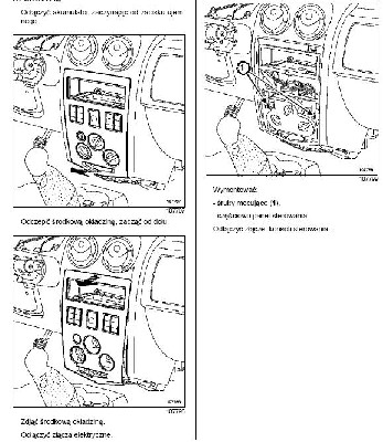

Owszem, pierwszy krok to zdjęcie środkowej konsoli i rozejrzenie się w sytuacji.
Wysłany: 2011-05-31, 06:11
.. czyli... jak ja zdjac?

Wysłany: 2011-05-31, 07:28
O ile dobrze pamiętam, gdzieś na forum ktoś pisał, że wystarczy chwycić od dołu i łatwo ją zdemontować.

Wysłany: 2011-05-31, 07:46
wstawiam wycinek z serwisówki, tak jak koleżanka powiedziała zaczynasz od dołu, tylko, że to jest od ph1 i masz na górze jeszcze 2 spinki po bokach przy nawiewach

Wysłany: 2011-05-31, 08:06
http://www.daciaklub.pl/forum/search.php ? (; => http://www.daciaklub.pl/f...p?p=24000#24000
