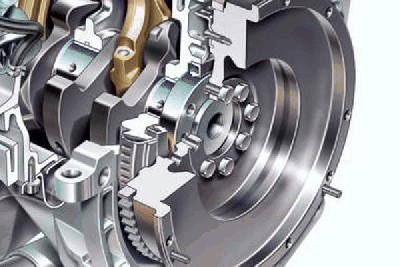

Znalazlem taki link:
http://www.samochody.moje...cia_duster.html
W ktorych wersjach silnikowych Duster ? moze Sandero ? wystepuje tak nielubiane dwumasowe kolo zamachowe w ukladzie sprzegla ?

1.5 dci 110 w Dusterach ma dwumasowe koło zamachowe i turbo o zmiennej geometrii.
Nie jestem pewny tez co do nowych silników euro5 1.5dci 75 i 90 dci gdyż są one bardzo podobne w budowie do 110dci. Na pewno 1.5 euro4 dci85 i 68KM nie mają tego koła i zwykłe turbo.
