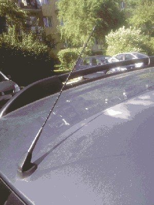

Wysłany: 2011-09-13, 14:21
Oryginalna antenka ma 86 cm długości, czyli nieco więcej niż obliczyłem (było: 81 cm)
Tytułem eksperymentu zainwestowałem 10 zł (zaszalałem, a co!) w krótką antenkę 36 cm, z oplotem spiralnym (made in PRC :-/ ) Ładnie odbiera UKF.
Tylko przed chwilą, już w domu, uświadomiłem sobie jedno: gniazdo anteny: ocynk, gwint zewnętrzny: antenki mosiądz
i zupa zbita...
Na szczęście stara leży w bagażniku.

Krótsza antenka, tytułem eksperymentu
Plik ściągnięto 179 raz(y) 67,54 KB

Wysłany: 2011-09-13, 15:28
piotrres napisał/a:
Może zaizolować teflonową taśmą uszczelniającą? (((;

Za radą mojego pracowego elektronika zasmarkałem gniazdo wazeliną techniczną, taką, ja do klem w akumulatorze
