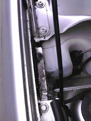

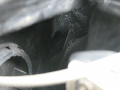

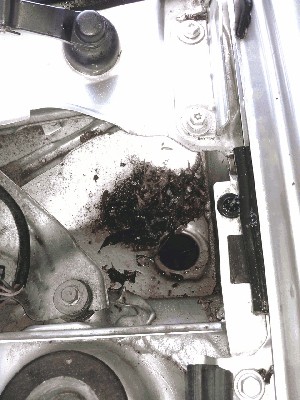

Tam chyba mało kto zagląda. Tymczasem u mnie pod plastikową osłoną znajdująca się przy przedniej szybie koło ramienia wycieraczki po stronie pasażera znalazłem taką imponująca ilość zaschniętego błota, gałązek, liści i innych roślinnych odpadków.. Samochód praktycznie stale stoi pod chmurką, ale jakim cudem te śmieci nie zablokowały odpływu wody z szyby? Co ciekawe, blacha pod nimi czyściutka, bez żadnych wżerek. Od strony kierowcy natomiast w zasadzie czysto-tylko kilka gałązek. Same osłony są bardzo łatwe w demontażu.

Kilka dni temu demontowałem pas podszybia w Corolli - w sumie wyglądało to podobnie, faktycznie warto czasem tam zaglądać, taki syf + wilgoć daje idealne warunki do rozwoju korozji.

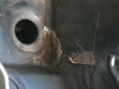

Rozpracowaliśmy to razem z jackthenight-em i zrobiłem małą modernizację odpływu z podszybia, aby to nie spływało do progu bo tam za nadkole (chlapacz) mało kto zagląda dopiero jak ruda wyjdzie na zewnątrz, a wtedy nie ma już zazwyczaj progu.
W trakcie prac okazało się że wkradła się ruda wokół otworów spustowych podszybia. wszystko zostało zabezpieczone i pomalowane.

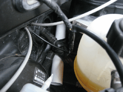

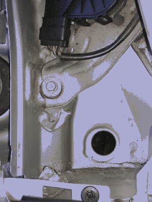

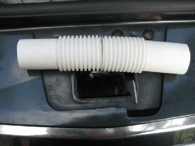

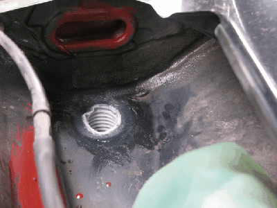

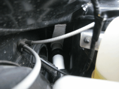

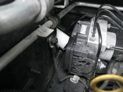

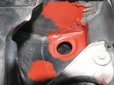

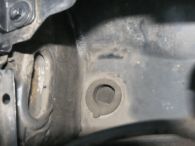

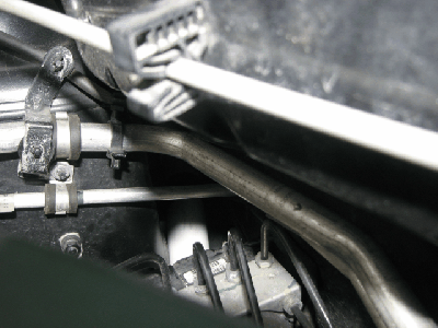

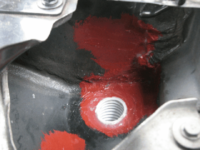

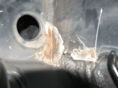

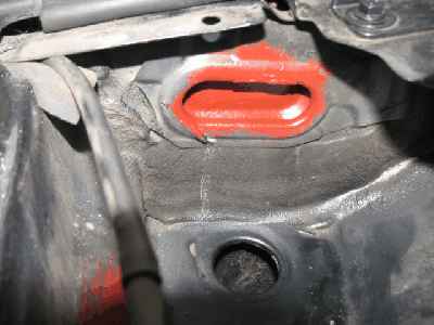

Załączam zdjęcia część pierwsza.
To czerwone to farba podkładowa, którą pomalowałem miejsca korozji po zabezpieczeniu Korreadorem.

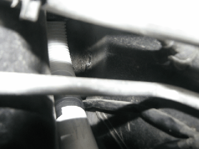

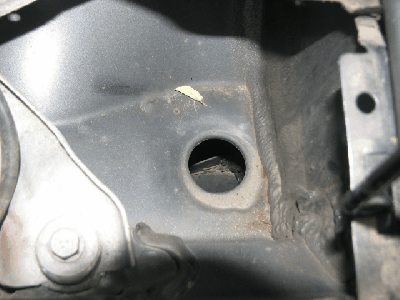

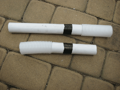

Białe to rurki ø37 elektryczne osadzone na silikonie. Te giętkie karbowane potrzebne dwie i proste 28cm lewa i 14 prawa bo przeszkadza moduł ABS. Rurkę ze zdjęcia 6 należy przeciąć z jednej strony (jak jest na fotce 8), nie jak jest na środku bo będzie za krótka.
Wszystko spływa do komory silnika i na ziemię, a nie jak do tej pory w próg poniżej zawiasów drzwi gdzie ma idealne miejsce do rozwijania się korozji.
Z lewego spływa prawie wprost na ziemie, natomiast z prawego po rame ponieważ jest moduł ABS i niebardzo jest jak to zrobić inaczej.
Jeżeli nie ma ABS-u to kwestja dłuższej rurki i jest git.
W sandero jest podobnie bo z Arturem porównywaliśmy.

Przy okazji oczyszczania okolicy kratki podszybia z liści zauwazyłem zgniłe błotko po bokach kratki od strony nadkoli. Zdemontowałem plastikowa kratke, porzadnie umyłem, udrożniłem częsć otworów przytkanych dodatkową siatka-moskitierka. Moim oczom ukazał sie "zgniły zakątek" w okolicy lewego nadkola ( od str kierowcy ). Przez złe fabryczne ułożenie skosu "lejka" kierujacego nieczystości do rurki odporowadzającej w dół zebrała sie pokażna warstwa syfu. Oczywiście oczyściłem to wrazliwe na korozje miejsce. Niestety ale pozostał ślad ;-( Przy okazji podziwiałem ręczna robote pracownikow zakładów w Pitesti - mam na myśl niechlujnie położone warstwy uszczelniające połączenie blach. Wniosek jeden - warto minimum raz w roku lub czesciej zaglądać w dziwne zakamarki pojazdu.

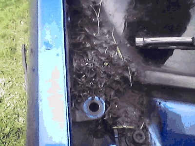

Wysłany: 2018-04-15, 15:51   Błoto za nadkolem

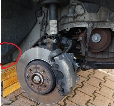

Wczoraj przy wymianie klocków hamulcowych przy okazji zajrzałem, co się dzieje za nadkolami. Po częściowym demontażu przeraziłem się ilością nazbieranej mokrej ziemi. Z lewej strony było jej mniej, z prawej aż tyle, że podczas wybierania część wydostawała się z nieszczelnego łączenia progu z błotnikiem. Na szczęście nie było śladu korozji. Zastanawiałem się którędy się dostaje piach i czy jakoś tego nie uszczelnić.

ziemia za plastikowym nadkolem to standard w wielu autach i jest to problem który nie został rozwiązany od X lat. Największy problem maja auta z Grupy VW szczególnie golfy od III do V ( również Jeta), Skoda Fabia I generacji Octavia oraz seaty Cordoba / Ibiza . Tam po kilku latach błotniki przednie w miejscu łączenia z poszyciem progu nie istnieją. Założenie chlapaczy nic nie da, w Lanosie miałem oryginalne chlapacze a ziemi po 15 latach było dużo. Jedyne rozwiązanie to raz na 5 lat zdemontować nadkole i wyczyścić zbierający sie tam syf

Właśnie założenie chlapaczy i uszczelnienie silikonem ich połączenia z nadkolem.
W daćkach jeszcze jedna rzecz do zrobienia. Odpływy z rynienki w podszybiu są wyprofilowane właśnie w stronę progów. Należy je troszkę przerobić profilując odpływ do komory silnika jak to zrobiłem w MCV phI.

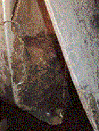

Wysłany: 2018-05-12, 06:34
Kto sciagal przednie nadkole? i widzial ile tam jest syfu.
Dokladnie w tym miejscu.
