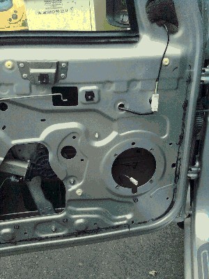

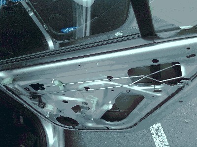

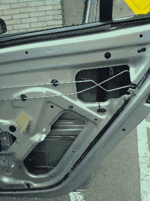

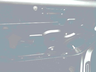

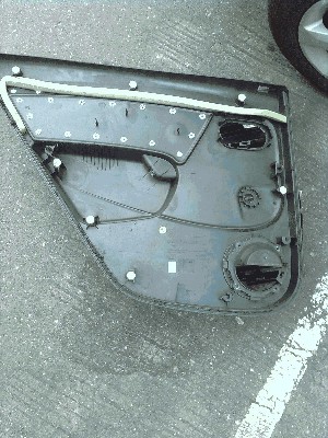

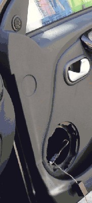

Juz jestem bogatszy o wlasnne doswiadczenia z boczkami drzwi.
PRZOD:
Odkrecamy srubki z boku powyzej zamka zaraz najblizsza szyby, srubke od klamki, srubke ukryta w oslonie raczki do otwierania drzwi. Natepnie ciagnac do siebie wyrywamy plastikowe bolce z otwoepr w blesze drzwi. Czesto nie udaje sie ich ładnie wyjac i wyskakuja z boczka pozostajac w drzwiach. Przy montazu trzeba je poprawnie wyjac i umiescic je gniazdach w boczku drzwi.
Warto kupic te mase uszczelniajaco dopasowujaca boczek do blaszki, wydaje mi sie, ze jest jej za malo i nie rowno jest rozlozona.
TYL:
Odkrecamy srubke w malej rączce do zamykania drzwi od srodka, oraz srubke w klamce.
Demontujemy korbke (jesli ja mamy), usuwajac zawleczke - drucik ( nie jest to łatwe ).
Boczek staramy sie od dolu sciagac do siebie. Problem z koleczkemi j.w.
Podsumowanie:
Da sie zrobic, za pierwszym razem trudne, troszke silowe. Planuje kiedys wygluszyc blache miedzy ktora dolega do boczka.
Kilka fotek dla zainteresowanych ;-)

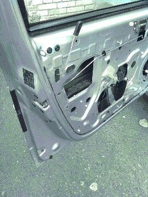

Czy ja dobrze widze że te drzwi nie mają absolutnie żadnego wygłuszenia???
BigT
Model: Dokker VAN
Dołączył: 03 Mar 2014
Posty: 703
Wysłany: 2014-03-12, 18:49
mcvBL, zdziwiony ?
Niestety, tak to już jest w tanich samochodach ;]

Wysłany: 2014-03-12, 18:59
Zdziwiony bardzo , sprawdzam właśnie jakie maty będą najlepsze do wygłuszenia
