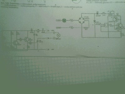

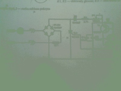

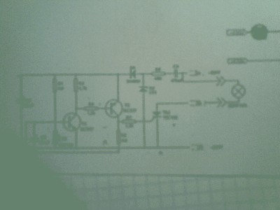

Wysłany: 2011-11-15, 17:28
a co to jest ?

Wysłany: 2011-11-15, 20:00
To z prawej jest ściemniacz. Z lewej też chyba jakaś podróba ściemniacza, ale tyrystor bez mostka diodowego da najwyżej 1/2 mocy żarówki.
