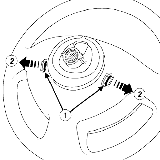

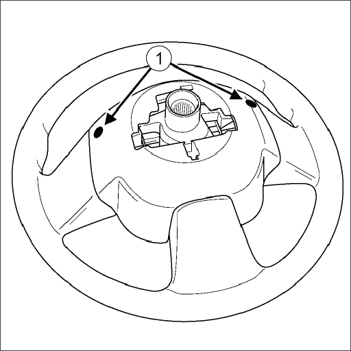

dzieki za podpowiedz z poduszka od pasazera, poszlo latwo, ale poduszki z kierwonicy zdjac nie moge, nie zadnych srub ktore moglbym odkrecic, moze roznica jest w roczniku (2010)?
Wysłany: 2011-10-26, 19:32
O, rzeczywiście - gdzieś po drodze się to zmieniło, teraz są ponoć zatrzaski. I to w dwóch odmianach, więc będziesz musiał sprawdzić:
Wersja 1 - krok 1
Plik ściągnięto 31579 raz(y) 12,32 KB
Wersja 1 - krok 2
Plik ściągnięto 31579 raz(y) 26,64 KB
Wersja 2
Plik ściągnięto 31579 raz(y) 13,13 KB

Mógłbyś trochę rozwinąć? Oglądałem kierownicę chyba z pół godziny i jedynie miejsce gdzie mogę coś wcisnąć to między poduszkę a obudowę. Ale w którym miejscu?
Limes
Model: Sandero2 StepWay
Silnik: 1,5dCi
Dołączył: 05 Gru 2020
Posty: 125
Wysłany: 2022-11-01, 08:30
Kol. weź sobie lusterko podłóż pod kierownicę i tam zobaczysz dwa okienka a także stalowe zaciski . Trzeba ( ja tak robiłem ) odciągnąć na boki te zapinki i poduszka się luzuje . Dla wygody można zrobić hak łatwiej zaczepić i odciągnąć . Wkładając śrubokręt ( płaski ) trzeba dokładniej trafić pomiędzy stalowy pręt a plastikowy występ napę . Prosta czynność .

Wysłany: 2022-11-01, 11:20
Zaślepki w nowych autach są zalane. Na ostatnim zdjęciu masz delikatne przetłoczenie na wysokości ramienia. Trzeba to rozerwać
Hiszpan_JS
Dołączył: 16 Cze 2019
Posty: 305
Skąd: Tarnów... okolice :)
Wysłany: 2022-11-01, 11:46
Właśnie tej informacji mi brakowało. Dziękuję wszystkim za pomoc.
