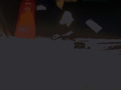

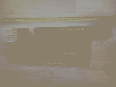

Wykorzystując arkusz gumy na zelówki (taką w delikatną kratkę), dwustronną taśmę wodoodporną zmajstrowałem osłonę na próg bagażnika, bo ten niestety zaczął się rysować, a oryginalnych nakładek nie ma.

Moim zdaniem bardzo pomysłowe - doceniam to, bo dziś musiałem przewieźć b. ciężkie rzeczy i rzeczywiście trzeba było uważać na progi.

Guma na zelówki :lol: "w kratkę" o grubości 2 mm przyklejona taśmą dwustronną wodoodporną.
Kupiłem ją tutaj:
http://www.chemia-rzeszow.ipr.pl/

Na progu mam oryginalną samoróbkę, tj. osłonę gumową by piotrres
Daj zdjęcie tej osłony progu, z czego ją zrobiłeś?
Sługa wiele uniżony ;-)
z gumy na zelowki i trzyma się dobrze. po 2 miesiącach dodałem
w okolicach wykroju na zamek wzmocnienie z taśmy antypoślizgowej "schodowej"
