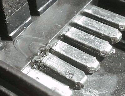

Wysłany: 2011-11-30, 21:58
- przy właczeniu kierunkowskazu ( tylko w prawo ) mruga jak szalony
brak masy w lampie z tyłu ???
Plik ściągnięto 124 raz(y) 240,89 KB
