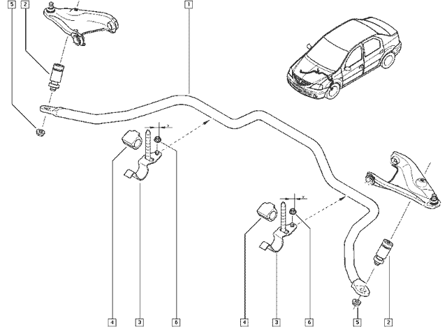

Co tu pisać - wszystko powinno być absolutnie zrozumiałe z takiego obrazka:
3 - 105 Nm
6 - 8 Nm
5 - 14 Nm

Dzięki
Wszystko czytelne i zrozumiałe
Ale jeszcze jedno pytanko - czy klucz dynamometryczny będzie niezbędny czy da się to ominąć

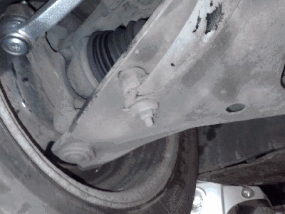

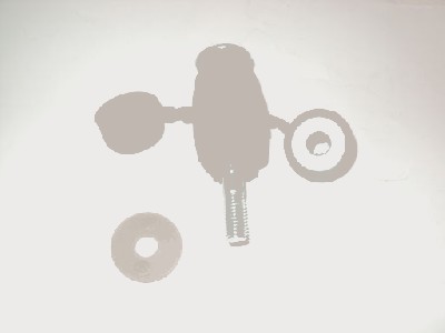

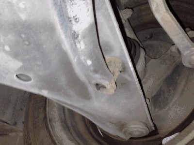

Wysłany: 2011-12-03, 18:20   Łącznik/sworzeń/końcówka drążka stabilizatora
Wymieniłem gumy stabilizatora. Zdjęcia przedsawiają jeden stabilizator z gumą drugi bez(urwany) W górnej części łba śruby jest klucz gwiazdkowy.
