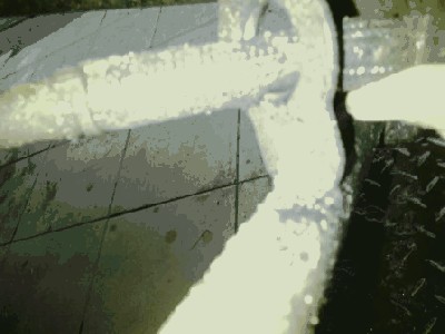

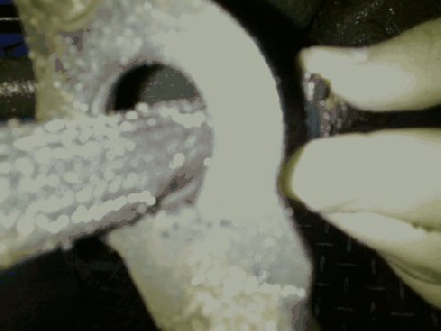

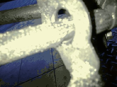

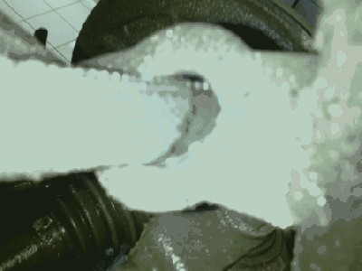

Ja coś co kwalifikuje się do akcji serwisowej znalazłem przy okazji zmiany opon w listopadzie. Jest to przecierający się przewód od hamulca ręcznego, po lewej stronie auta.
W miejscu przechodzenia przez uchwyt przewód obciągnięty jest dodatkowo gumową siateczką, która się przetarła , i zaczął się proces przecierania pancerza linki. Może to to...
Zdjęcia podłej jakości, za co przepraszam.

esdziewiaty napisał/a:
Użyj taśmy izolacyjnej. Wymiana nic nie pomoże bo przewód znowu zacznie się przecierać. Musieliby przeprojektować pół auta. :-)

Wysłany: 2012-01-25, 18:07
Niechaj to czynią. Jest to błąd konstrukcyjny :mrgreen:
W piątek zgłoszę do postępowania gwarancyjnego.

wojtek_pl napisał/a:
To już lepiej wstawić jakąś tulejkę i smaru dać, aby przewód miał po czym się ślizgać.
