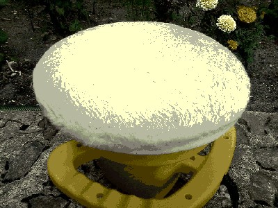

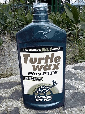

pogoda w moich stronach dziś idealna do pracy przy aucie (pochmurno, umiarkowanie ciepło i nie pada) więc postanowiłem podarować mojemu Rumunowi odrobinę luksusu. Został umyty, odkurzony, pokryty waxem, wypolerowany a czarne plastiki odświeżone. Niech ma :-P . Przy okazji stwierdziłem,że te szerokie osłony drzwi plus osłony nadkoli to dobra inwestycja. Plastiki po obu stronach auta w dolnych narożnikach tylnych drzwi wyglądają jak pociągnięte papierem ściernym. Te miejsca, szczególnie podczas jazdy poza szosą dostają niezły wycisk i lakier będzie tam szybko w opłakanym stanie. Ponieważ jestem leniwy, do pomocy wykorzystałem polerkę obrotowo-oscylacyjną made in Tesco za 64,90 z kraju zielonej herbaty i jedwabników. Moc 130W,Do nabycia w marketach i w sieci, bezpieczna dla laika, bo im mocniej naciskamy tym obroty spadają i nie ma obawy o przegrzanie czy przetarcie lakieru. Do ręcznego polerowania blachy idealny jest moherowy (w tym przypadku wełniany) beret zarekwirowany babci :mrgreen:

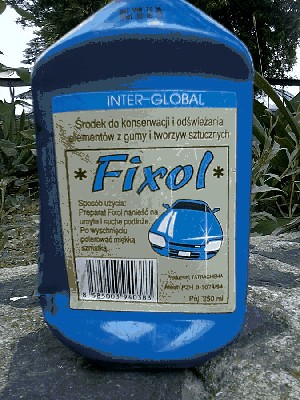

użyłem dwóch wynalazków - pianki kupionej w sprayu w Lidlu za parę zet - nie pamiętam nazwy - nadaje się doskonale do listew plastikowych, elementów zderzaka, obudowy lusterek itd. Myje z brudu, odświeża i lekko nabłyszcza.A w miejscu bardziej uciążliwym (przytarłem kiedyś prawą osłonę przedniego błotnika o drzwi garażu i usuwając wtartą mocno farbę użyłem rozpuszczalnika odbarwiając lekko na szaro jego kawałek) użyłem coś w rodzaju kremu przypominający krem do butów. Fot niżej. Kupiłem w sklepie z akcesoriami moto za niewielkie pieniądze. Świetnie kryje przebarwienia

Kiedy kupowałeś tą polerkę? Na stronie tesco nie widzę już jej w gazetce. Za takie pieniądze opłaca się. Jakie to ma zasilanie? Akumulator czy na kablu do gniazdka?

kupiłem ją ze dwa lata temu w Tesco, byłą wówczas w promocji. Wejdź na stronę alle... i znajdziesz tam ich mnóstwo.Najtańsze z dostawą kosztują poniże setki. Firma nie ma znaczenia - i tak wszystkie robią Chińczycy. Watro jedynie kierować się mocą - im mocniejsza tym. Zasilanie 230V . Akumulatora nie ma, zresztą pewnie szybko by padał. A te tarcze polerskie łatwo zaadoptować wycinając odpowiedniej wielkości kółko np z jakiegoś sztucznego futerka, porobić po obwodzie dziurki, ściągnąć sznurówką i heja :-D

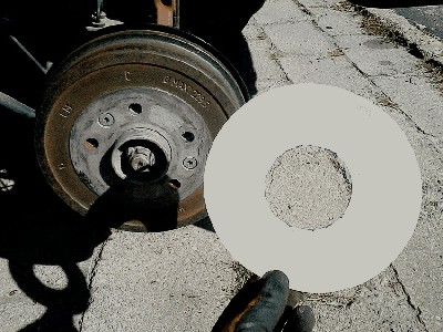

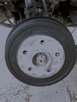

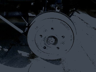

-piękny dzień i nadmiar wolnego czasu sprowokowały opisaną w temacie skomplikowaną operację. Przy użyciu fabrycznego podnośnika i niezwykle specjalistycznego zestawu narzędzi (fot.1) zajęła ok 1 godz. przy pracy w tempie raczej wakacyjnym.Nie malowałem całych bębnów, a tylko ich części widoczne przez otwory w feldze. Srebrne mazidło na zdjęciach, to używana przeze mnie pasta aluminiowa, która bardzo skutecznie zapobiega zapiekaniu i części nim pokrytych ani gwintowanych otworów oczywiście nie malowałem maskując je kartonowym pierścieniem.Spray schnie błyskawicznie i koło można niemal natychmiast przykręcić Efekt można podziwiać ;-)
