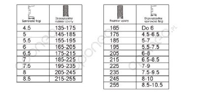

Ok, sprawdziłem i faktycznie można wcisnąć jeszcze jeden rozmiar mniejszy.
Plik ściągnięto 182 raz(y) 53,04 KB
