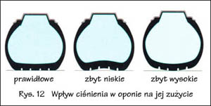

Wyższe ciśnienie również niszczy oponę :
A - ciśnienie prawidłowe; bieżnik jednolicie zużywany
B - ciśnienie za niskie; bieżnik zużywa się na brzegach opony
C - ciśnienie zbyt wysokie; bieżnik zużywa się po środku szerokości

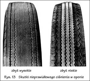

jackthenight, wyprzedziłeś mnie z tym postem, ja tylko podam jak wyglądają opony w realu ze złym ciśnieniem w oponach.
