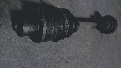

Chodzi o tą część na zdjęciu od strony skrzyni.
Rozmawiałem z gościem, który miał hurtownię części do dacii i mówił że pierwsze 1310 miały jeszcze inną średnicę części wchodzącej na wieloklin do skrzyni.
Podejrzewam, że można przełożyć jakby co.
Nr katalogowy półosi 7700570806
