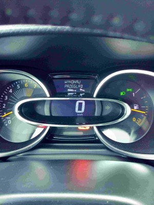

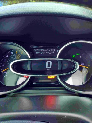

Jestem posiadaczem Clio IV, poniżej opiszę mój problem, może ktoś z Forumowiczów zetknął się z takim problemem:
Mam problem z autkiem - 3 dni temu wyjeżdżam z pracy, odpalam maleństwo a tu na wyświetlaczu choinka:
symbol klucza, zaplanuj przegląd, skontroluj układ wtrysku paliwa, skontroluj układ wydechowy itd. oprócz tego samochód zaczął mulić. Szybka zawrotka na parking firmowy i telefon do mechanika. Przyjechał na drugi dzień, odpalił furę - silnik chodziła w miarę normalnie - pojechał do siebie do warsztatu. Komputer diagnostyczny wyświetlił mu podobno błąd cewki zapłonowej na jednym z cylindrów. Podobno wymienił ją, pokasował błędy i odstawił mi samochód. Wróciłem do domu - wszystko ok., rano pojechałem do pracy - ok., wracam z pracy - zatrzymałem na zakupy, odpalam na nowo furkę - komunikat: zaplanuj przegląd, skontroluj układ wtrysku paliwa. Samochód miał moc, dojechałem na parking pod blokiem. Telefon do mechanika - powiedział, że jak auto nie straciło mocy to mogę jeździć a on w poniedziałek sprawdzi jeszcze raz. Dzisiaj w sobotę rano pojechałem Clio do pracy i wróciłem, cały czas moc jest, kontrolki się palą. Nadmienię tylko, że akumulator ma 12,4V (przy wyłączonym silniku). Nie wiem jak pojemność - ma 4 lata (tyle co samochód). Zbiornik paliwa pełny do połowy, tankuję zawsze na CIRCLE-K paliwo miles 95. Autko ma nakulane 37 tysięcy.
Czy Szanowni Forumowicze spotkali się z taką osobliwością, za wszelkie sugestie/pomysły będę wdzięczny...

Problem rozwiązany - padł komputer. Nowy komputer kupiony, żeby przystosować go do mojego Clio trzeba było pociągnąć specjalne kody serwisowe aż z Francji. Całe szczęście, że mój mechanior ma znajomych w autoryzowanym serwisie Renault. Samochód póki co jeździ i mam nadzieję, że to koniec problemów.
Za pomoc dziękuję.
