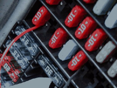

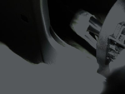

po dłuższym czasie uzupełniam "mój patent" o fotki, które dzisiaj wykonałem
zainteresowanym wyjaśniam, że oklejenie piszczyka ma za zadanie nieco wyciszyć jego dźwięk, jest zbyt przeraźliwy :-/

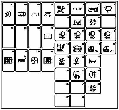

Jeden przewód poszedł pod bezpiecznik jednego ze świateł przednich mijania, a drugi pod bezpiecznik systemu blokady rozruchu
Jesteś tego zupełnie pewien? Bo w serwisówce jest taki oto rysunek - i wg niego czerwony kabelek podłączyłeś pod bezpiecznik poduchy:
Plik ściągnięto 247 raz(y) 83,1 KB

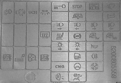

Wysłany: 2008-12-05, 21:36
Z ciekawości sprawdziłem bezpieczniki w swoim aucie i... zonk! - oto klasyczny przykład przewagi praktyki nad teorią <; Kol. tomaszgebala ma rzecz jasna wszystko dobrze podłączone:
Plik ściągnięto 211 raz(y) 116,72 KB
