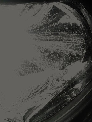

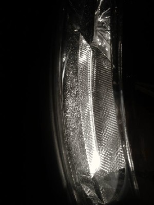

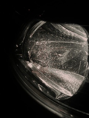

Zauwazyłem straszne rysy, bardziej slady po kamieniach, kurzu etc na reflaktorach. Jakby ktos wypiaskował mi swiatła ;-(. Przbieg tylko 40 tys km, głownie miasto. Zastanawiam sie nad polerowaniem ich. Sami ocencie - wieczorem lepiej widac stad foto. Jak u Was to wygląda.

poliwęglan to niestety nie szkło i się rysuje. Wiele aut cierpi na tą przypadłość, a niektóre w szczególności - np punto II.Jeśli rysy nie pogarszają zauważalnie siły świecenia, można sobie odpuścić.Polerowanie jest niezłym sposobem, bo usuwa więszkość uszkodzeń. Taką kosmetykę wykonałem właśnie we wspomnianym punciaku z bardzo dobrym skutkiem. Tylko,żeby efekt był zadowalający, warto zlecić robotę zaprzyjaźnionemu lakiernikowi. Użyje profesjonalnej polerki i past ściernych. Ja płaciłem po 20 zet od lampy. Rada na przyszłość - nigdy nie wycierać na sucho reflektorów z zaschniętego błota, kurzu itp - to też przyspiesza matowienie

Oż ty! Rozumiem lekkie rysy, odpryski ale coś takiego?!
Stepway (2011) ma na liczniku blisko 49tyś km z czego 2/3 przebiegu to trasa, drogi szybkiego ruchu, autostrady i nic z tych rzeczy. Szorowałem brudasa, bo chociaż pogoda była nie najlepsza, a i lepiej już nie będzie, to od czasu do czasy trzeba nadać połysku i dokładnie przed sezonem jesień-zima przyglądałem się lakierowi (i właściwie reflektorom również). Aż nie chcę wierzyć, że za dwa lata moje reflektory mogłyby tak wyglądać. Ciekawi mnie jak sprawa ma się u innych Kolegów?
Pozostaje polerowanie, chociaż w zależności od tego jak świecą i jak subiektywnie mocno to widać, wstrzymałbym się z tym zabiegiem do wiosny. A samą czynność zlecił fachowcom.

Foto zrobilem przy swietle reflektora w nocy, lepiej widac te mikrouszkodzenia. Jednak za dnia patrzac z odleglosci 2 m widac czyste szklo, bez zmatowien. Jakosc swiecenie jest raczej OK. Tylko myslalem, ze tak szybko nie bedzie sladow. Moze znow kolejny budzetowy tanszy reflektor = gorszy poliweglan ?

Więc zabrałem się za polerowanie. Ok 30 min pracy ze szmatka i pasta displex. Wyraznie zmniejszyły sie ryski poziome ale uwidocznione "kropki" na foto nadal byly. Przyjrzalem sie dokladniej, mimo, ze zapolerowałem istnieja wciaz !
Okazało sie, ze sa to prawdopodbnie paproszki kurzu od wewnetrznej strony plastiku.
Nie wiem jak sie dostały ale przy okazji sprobuje ja jakos usunac odp pedzlem czy czym kolwiek, po uprzednim wyjeciu zarowek. Zatem uspokajam, nie jest az tak zle z poliweglanem w reflektorach, jak widac na foto - to złudzenie optyczne !

Jeśli od wewnątrz, to mam hipotezę, że być może skropliło się trochę pary wodnej. A w niej drobinki wszechobecnego kurzu, i zaschło to jako paprochy, pod wpływem temperatury od żarówek. pozdr

wyjmij żarówkę,weź odkurzacz, do końcówki rury ssącej podłącz prowizorycznie (np uszczelniając taśmą klejącą) kilkanaście cm elastycznej rurki o takiej średnicy,żeby weszła przez otwór po żarówce i dało się nią operować i po prostu odkurz środek
