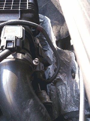

Podczas usuwania lisci z komory silnika zauwazylem, ze na grubym przewodzie z literka B jest zamontowany jakis czujnik. Jednak nie ma do niego podpietej kostki z przewodami. W poblizu nic nie wisi. Moze czujnik jest ale nie jest wykorzystywany, ew ktos kiedys urwał kabelki ? Czujnik jest lekko zaolejony. Przyjrzalem sie przez lusterko i sa tam dwa styczniki we wtyczce. Co to moze byc ? Nie wiem co to za przewod, widac go od strony akumulatora wchodzi do silnika po stronie kierowcy. Foto w zalaczeniu. Zaraz obok litery B.

@mekintosz: Może masz wersję "hybrydową" - 68 KM, ale za to z przepływomierzem powietrza? Masz taki parametr - MAF? (Ale nie vMAF - brak tego "v" jest ważny).
Bo ogólnie wygląda na to, że 68 i 70 KM (nie wiem, jak 75) powinny mieć czujnik temperatury powietrza w miejscu z fotki, ale nie mają przepływomierza (umieszczonego na wylocie ze skrzynki filtra powietrza - łączy ją z rurą prowadzącą do intercoolera). Natomiast mocniejsze wersje diesli odwrotnie: nie mają osobnego czujnika temperatury we wskazanym miejscu, bo jest on zintegrowany z montowanym w nich przepływomierzem...

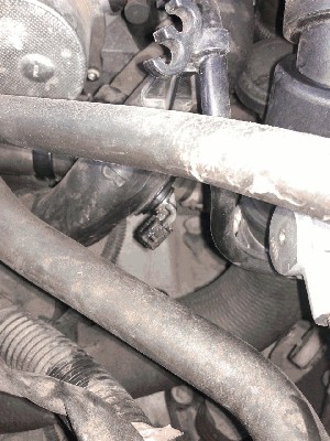

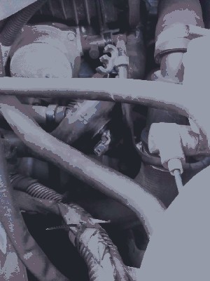

Spojrzcie na drugie foto kol Lukas87 ( dziekuje za foto ! ), jest obejma plastikowa i przez nią przechodzą dwie rurki. Na moim zdjęciu jest sama obejma rurek brak! Możecie to u siebie zweryfikować z moim silnikiem? Czy znów coś brak? Po co obejmy na nie istniejące przewody?

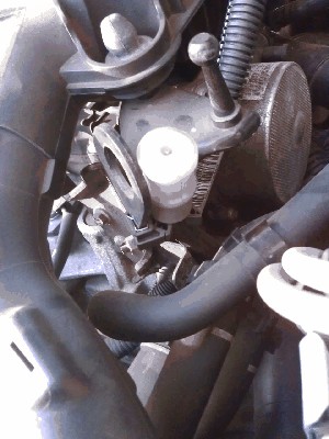

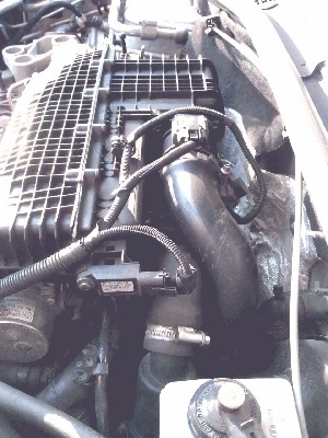

Ponowna obserwacja po zdjeciu osłony wykazała brak przewodu do czujnika. Wszystko wydaje sie na miejscu. Sfotografowalem calosc. Byc moze jak mowil Laisar mam te dwaczujniki w jednym. Ciekawi mnie nadal brak rurek w obejmach. Zalazlem za to jedna rurke w metalowej oslonie/oplocie z charakterystycznym bialym korkiem. Spojrzcie na foto:

@mekintosz: Brak rurek w obejmach u Ciebie jest prawidłowy - są dopiero w silnikach od 85 KM. (I prowadzą od pompy próżniowej do elektrozaworu sterującego upustem turbosprężarki).
Ze zdjęć wynika, że masz przepływomierz powietrza.
Jeżeli coś było grzebane przy dolocie, to przypuszczam, że po prostu dostałeś rurę B od innej wersji, bez niepotrzebnej w tym przypadku wymiany wiązki kabli.
